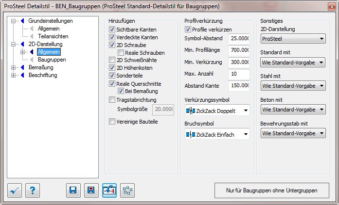

Option 1
  1. Sind Sonderteile angeschaltet?
    Detailstil 2D Darstellung/Allgemein prüfen. (Gilt nur für Dübel als Zelle mit Sonderbauteileigenschaften)

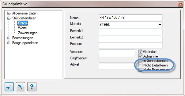

Option 2
  1. Sollen die Dübel auch ausgearbeitet werden?
    ProSteel Eigenschaften Stücklistendaten/Daten

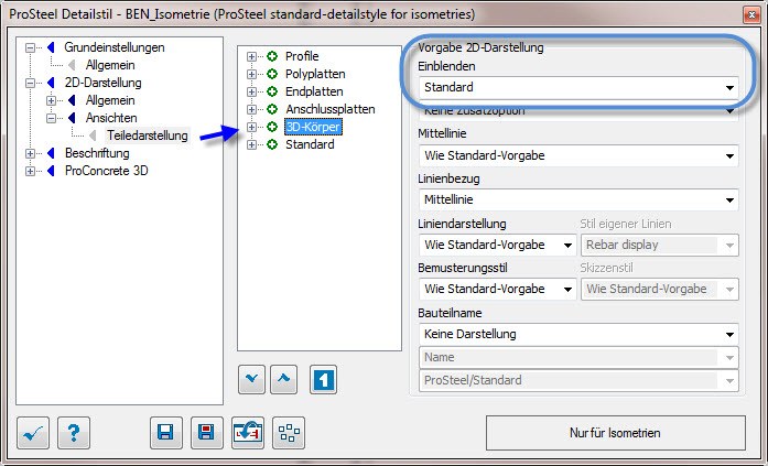

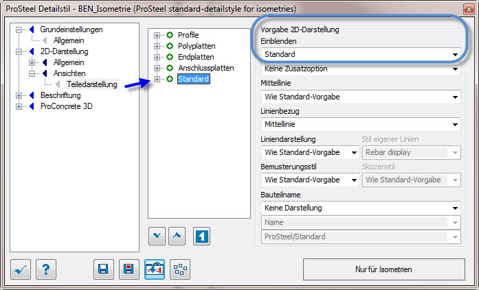

  1. Bei Ansichten muss zusätzlich die Liste der Objekte bei Teiledarstellung überprüft werden
    Sind hier 3D Objekte extra aufgeführt und eingeschaltet
  2. Falls nicht extra aufgeführt, sollte Standart an sein.
