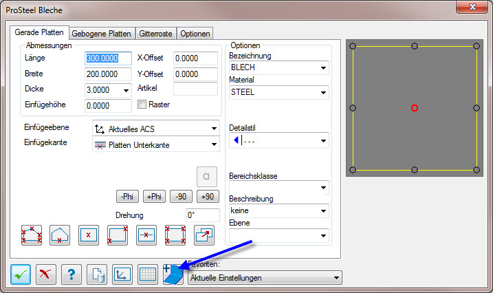

Wie man eine Abkantung erstellt.
Erforderliche Schritte
- Abkantungen können an Blechen erstellt werden. Der Abkantungsdialog kann aus dem Blech einfügen Dialog gestartet werden.

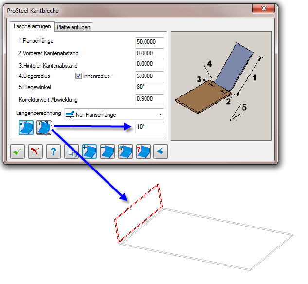

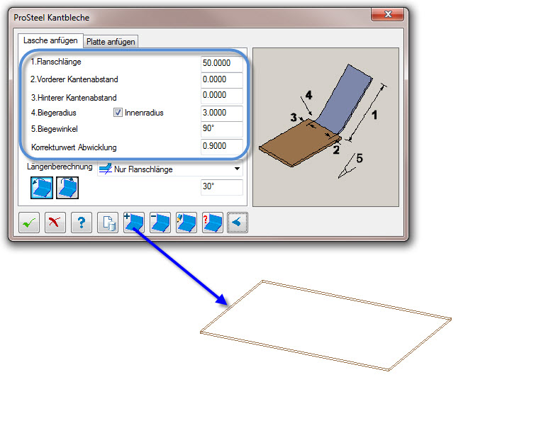

- Dann alle Werte für die Abkantung einstellen und den Plusbutten drücken und die gewünschte Plattenkante anklicken.

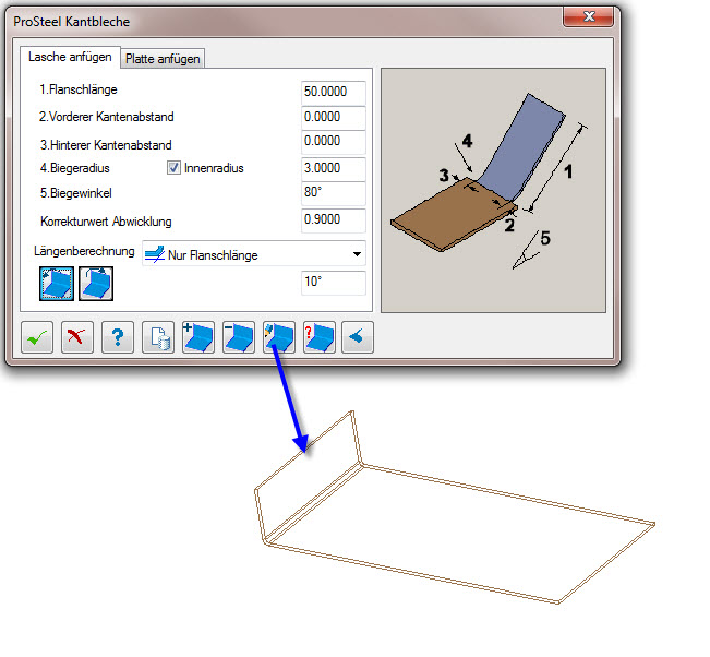

- Die neue Abkantung ist nun noch mit dem Dialog verbunden. Alle Werte und in folgendem Bild auch die schrittweise Anpassung des Winkels
können geändert werden.
