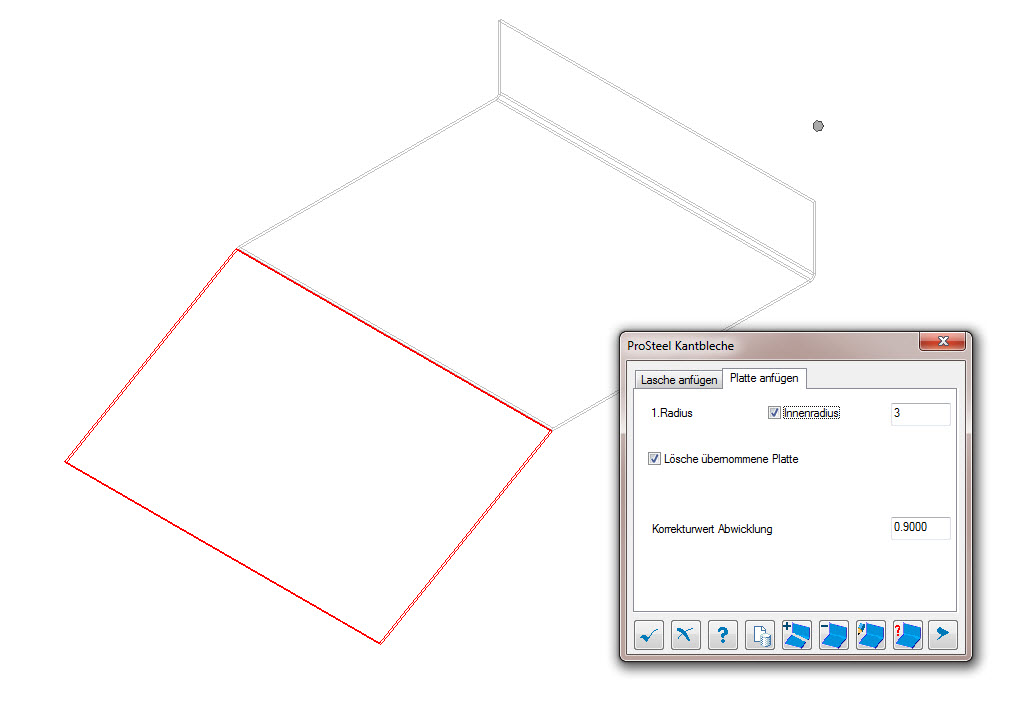

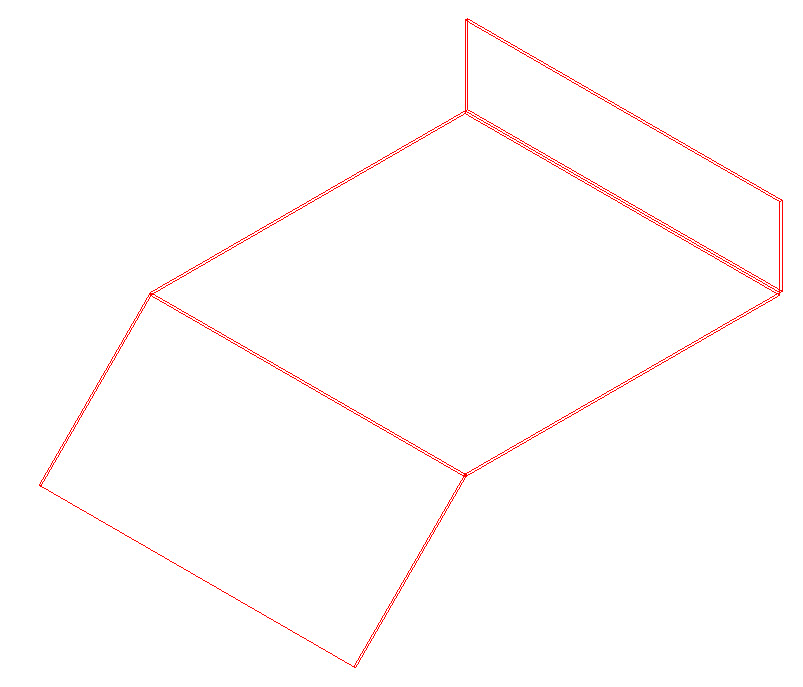

  1. Einzelne Bleche erstellen
  2. Abkantungen über vorhandene Bleche erzeugen

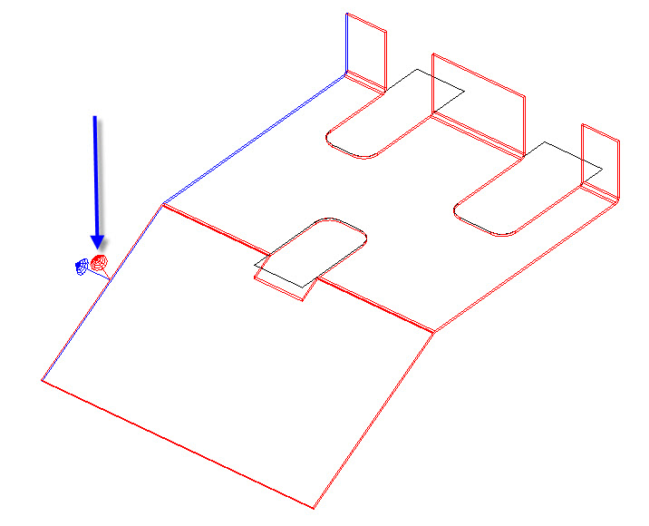

  3. Polyschnitte in der Plattenebene des Bleches ausführen

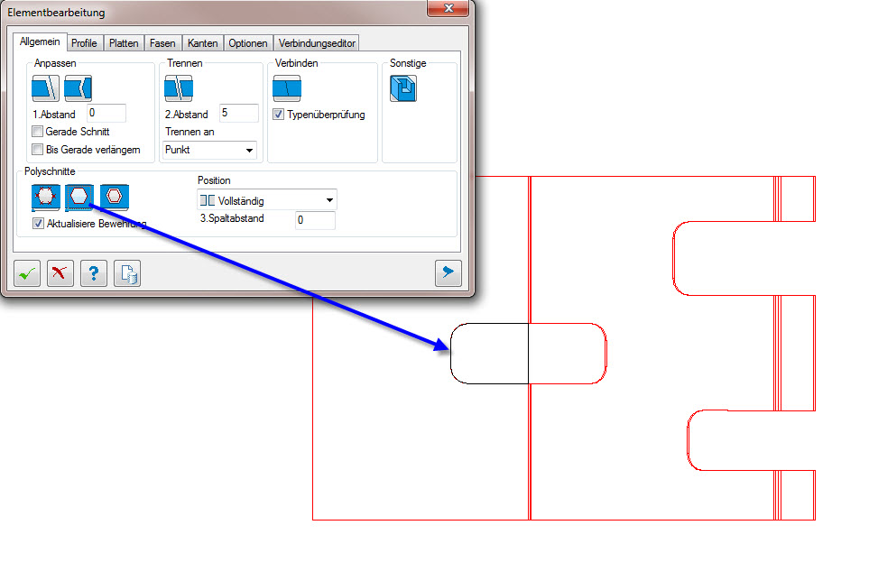

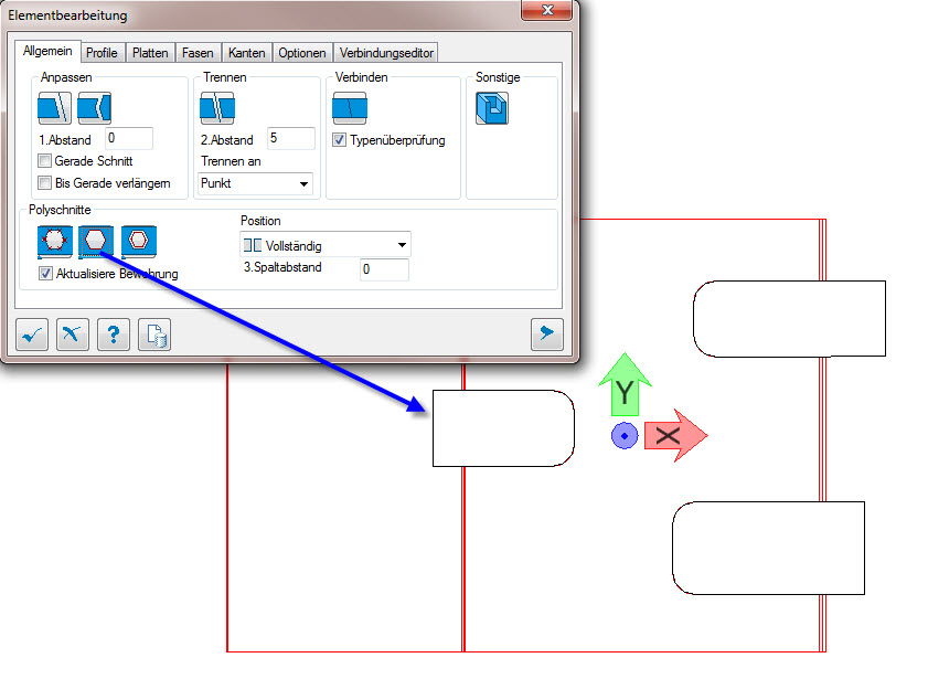

  4. Mit Flächenansicht zentriert auf die Ansicht der Abkantung wechseln
  5. Den Polyschnitt ausführen.

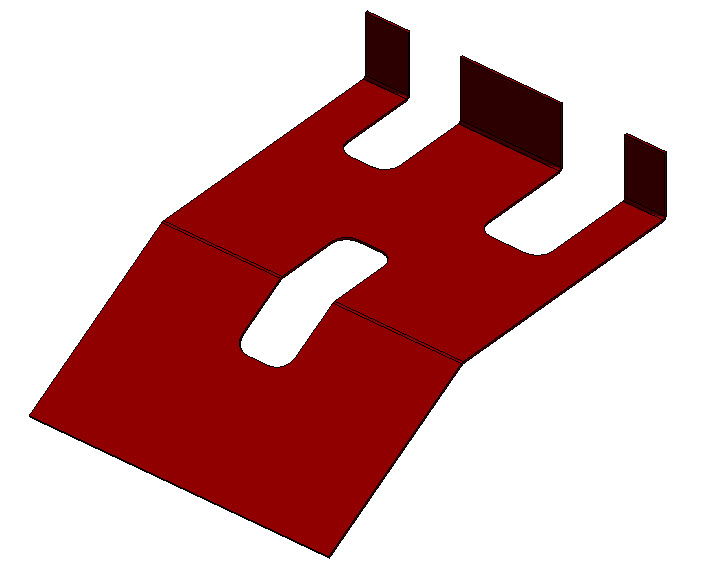

  6. Das fertige Abkantblech
