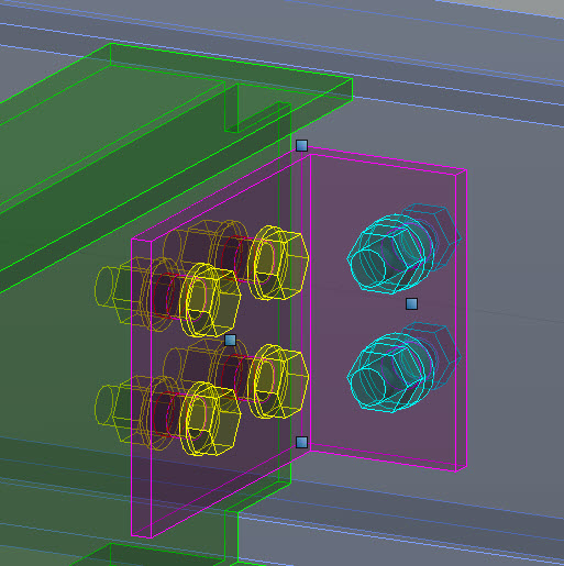

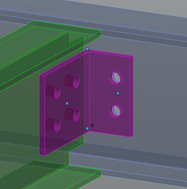

- In unserem Beispiel haben wir einen manuellen Winkelanschluss. Schrauben lagen vor, wurden aber gelöscht
![](cc2861f147bd8690e3378d53636d43e4.iix)
- Nach dem Strecken des Winkels erscheinen die Schrauben wieder.

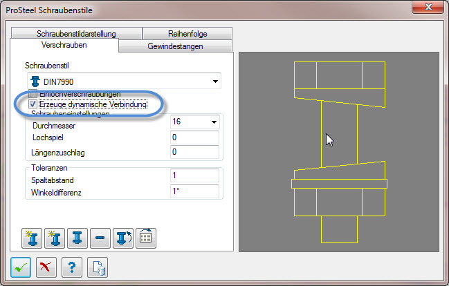

- Ursache: Wenn Schrauben mit Dynamik eingefügt wurden, besteht ein sogenannter logischer Link und Schrauben
passen sich an Änderungen an, werden aber auch neu erstellt, wenn vorher gelöscht wurde.

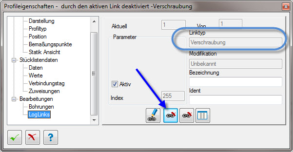

- Behebung des Problems: Wenn die Dynamik nicht oder nicht mehr gewünscht ist, löschen Sie die Loglinks zu den
Schrauben in den ProSteel Eigenschaften.
