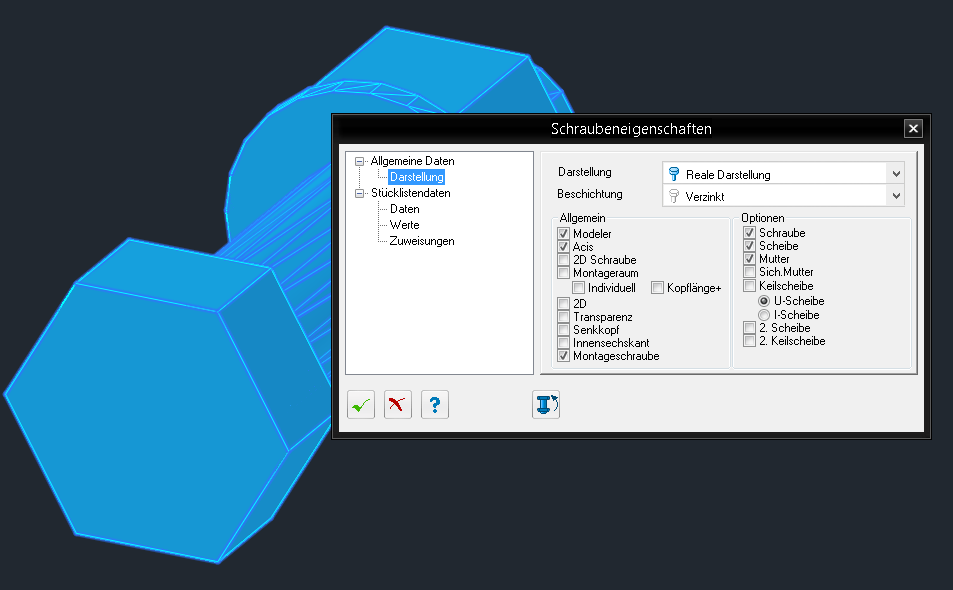

Schrauben erzeugen sehr kleinen unötige Kollisionen bei der Prüfung (durch die facettierte Darstellung)
Lösung
  1. Man schaltet die Darstellung auf Modeler/Acis für völlig runde Darstellung.

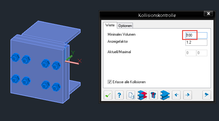

    2.
    Erhöhen Sie etwas das minimale Kollisionsvolumen
