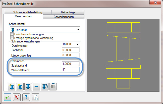

Obwohl Schraubengröße und Lochdurchmesser stimmen wird nicht verschraubt.
Erforderliche Schritte
Bitte bei den Toleranzwerten für Spaltabstand und Winkel immer wenigstens 1 eintragen.
Hintergrund ist, dass bei der Einstellung 0 auch ein Spaltabstand von 0.00001, der nicht visuell erkennbar ist, die Verschraubung verhindert.
