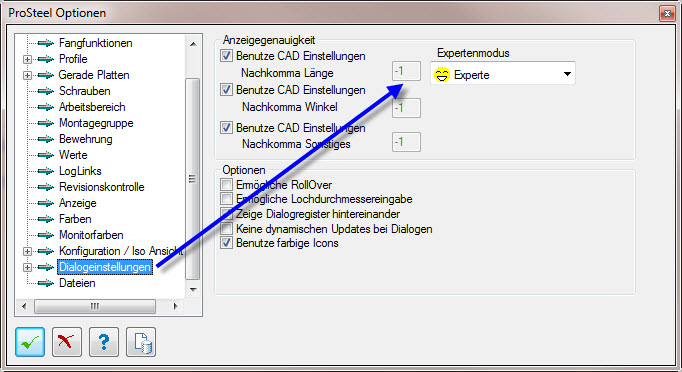

Aus den Festlegungen heraus öffnen
- ProSteel Festlegungen Dialogeinstellungen - auf Experte stellen.

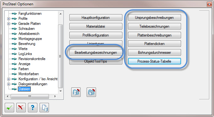

![](0fd7a1b147bd8690e3378d53636d43af.iix)
- Dann unter Dateien die gewünschte Textdatei öffnen und anpassen
![](97d7a5f197bd8a50afb952800153af97.iix)
Später den Modus wieder auf Anfänger setzen, sonst fehlen die Hilfsgrafiken in den ProSteel Dialogen.
- Wenn das Öffnen hier nicht geht, bitte den Zugriff auf ProStructures Ordner überprüfen und Vollzugriff erteilen.
Oder über die nächste Option die Dateien direkt anpassen.
Dateien direkt öffnen
- Die Dateien befinden sich im Localised Ordner unter Daten
Diese Ordner liegen (versionsabhängig) unter folgenden Pfaden:
ProSteel MicroStation S6:
C:\Program Files (x86)\Bentley\ProStructures\V8i_S6\MicroStation 081109\Localised
ProSteel MicroStation S7 oder aktueller:
C:\ProgramData\Bentley\ProStructures\V8i_S7\PowerProduct 08.11.11.536\WorkSpace\ProStructures\Localised\Deutsch
ProSteel Autocad
C:\Program Files\Bentley\ProStructures\V8i_S6\AutoCAD 2015\Localised
oder wenn eine Netzwerkkonfiguration vorliegt, dann natürlich in Ihrem Netzwerk.
- Hier eine Liste der Dateien
pro_st3d.fdf - Teilebezeichnungen
pro_st3d.hdt - Bohrungsdurchmesser
pro_st3d.pdc - Plattenbeschreibungen
pro_st3d.pit - Prozess Status Tabelle
pro_st3d.pod - Bearbeitungsbezeichnungen
pro_st3d.ptt - Plattendicken
