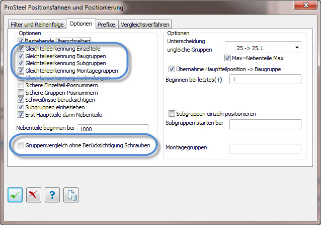

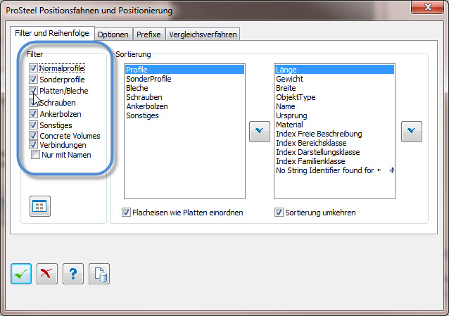

  1. Bitte folgende Einstellungen für das Positionieren überprüfen:
    Sind alle Objekte die angesprochen werden beim Filter aktiviert?

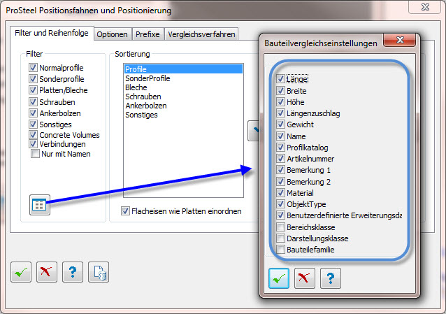

  2. Sind alle Eigenschaften, die verglichen werden sollen aktiviert?
  3. Sind alle Gleichteilerkennungsoptionen aktiviert?
