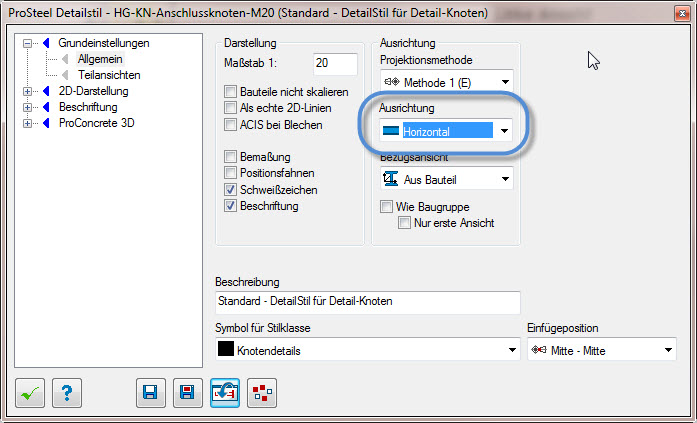

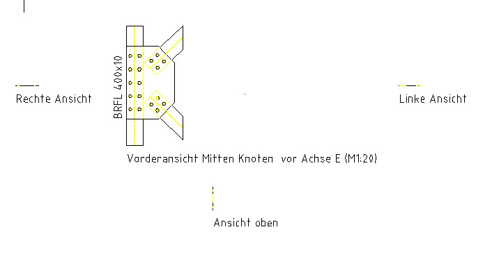

Beim Ausarbeiten einer Ansicht mit Tiefe bleiben die Teilansichten leer.
Erforderliche Schritte

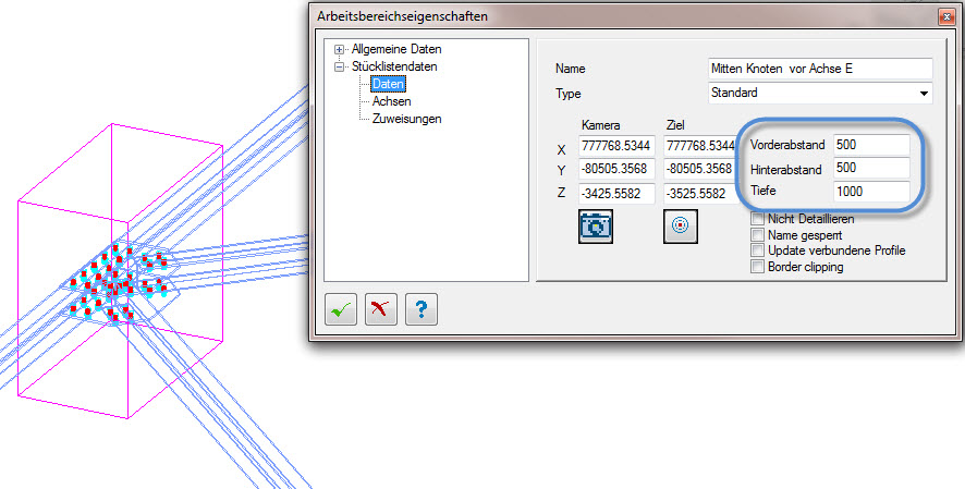

  1. Die Ansicht ist mit Tiefe eingestellt und so können auch linke, rechte Ansicht usw. ausgearbeitet werden.
  2. Allerdings bleiben die Teilansichten leer.

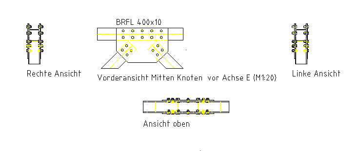

  3. Hier bitte die Ausrichtung auf Horizontal stellen.
