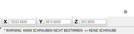

Beim Einfügen von Schrauben kommt nur eine Meldung - Kann Schraube nicht bestimmen - keine Schraube.
Erforderliche Schritte
Datenbank erweitern
- Warnmeldung Schraube erscheint:
![](9867e97547fd0e9088c56642846d4305.iix)
Das heißt, dass in dieser Größe (Durchmesser/Länge) keine Schraube in der Datenbank zur Verfügung steht.

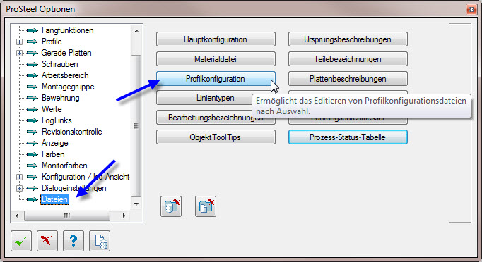

- Datenbank prüfen. Über die ProSteel Optionen die Schraubendatenbank öffnen.

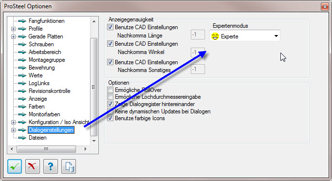

Unter Dialogeinstellung auf Experte umstellen.

Dann unter Dateien Profilkonfiguration öffnen.
Falls Profilkonfiguration hier nicht erscheint, haben Sie MicroSoft Access nicht auf dem Rechner.
Alternativ können Sie aber auch einen freien MDB Viewer verwenden.
BE_commumities_MDB_viewer

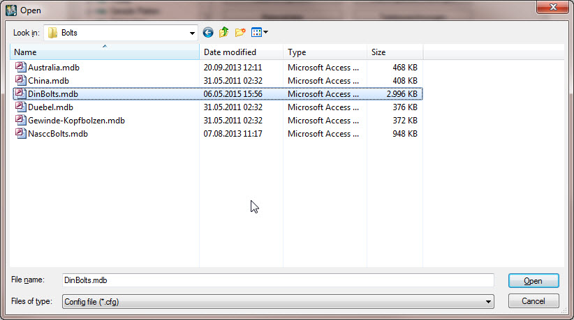

Im geöffneten Dialog einen Ordner nach oben wechseln und dann auf den Ordner Bolts. Hier die DIN.mdb öffnen.
![](5167297197bd8a50afb952800153af5d.iix)

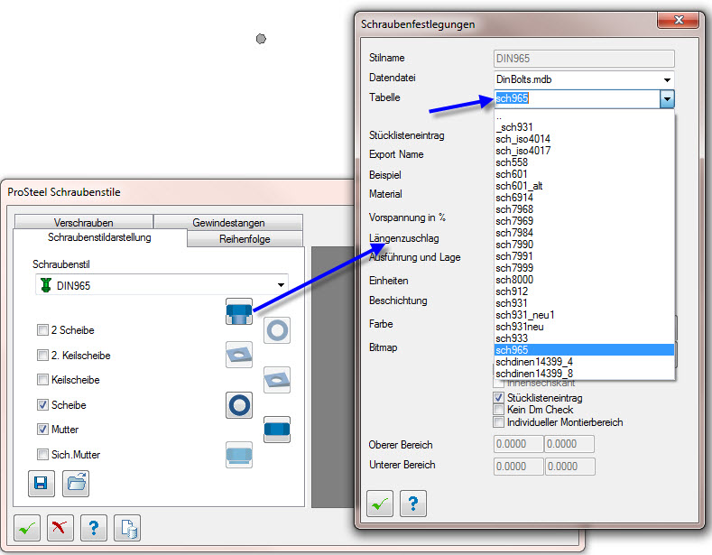

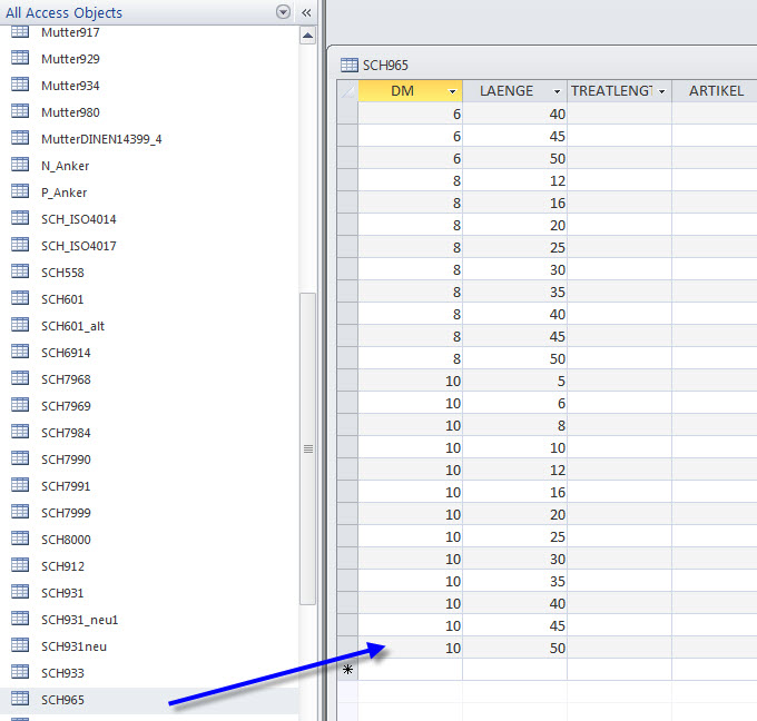

- In der Datenbank Sch965 (Schrauben DIN 965) sieht man hier, dass die Datenbank nur bis Durchmesser 10 geht.
Weitere Größen können hier hinzugefügt werden.
Änderungen an der Datenbank sind erst nach Neustart von ProSteel sichtbar.
