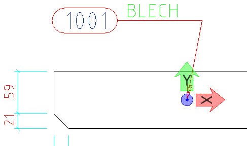

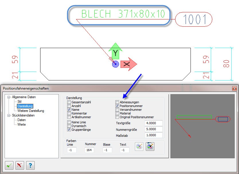

Im Stil der Positionsfahne sind die Abmessungen ausgeschalten. Trotzdem werden beim Namen von Blechen Abmessungen angegeben.
Erforderliche Schritte

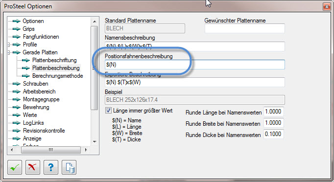

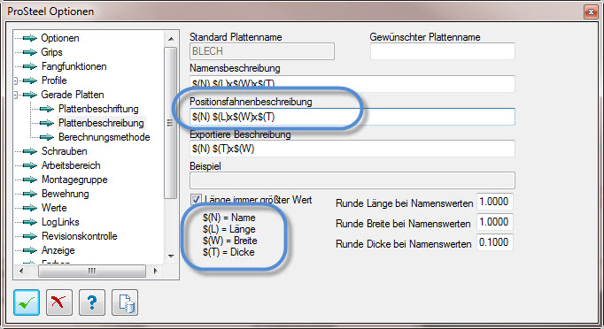

  1. Der Namen für Bleche in Positionsfahnen folgt der eingestellten Regel in den ProSteel Festlegungen.
    Im Rahmen unten sind die verfügbaren Variablen zu sehen.

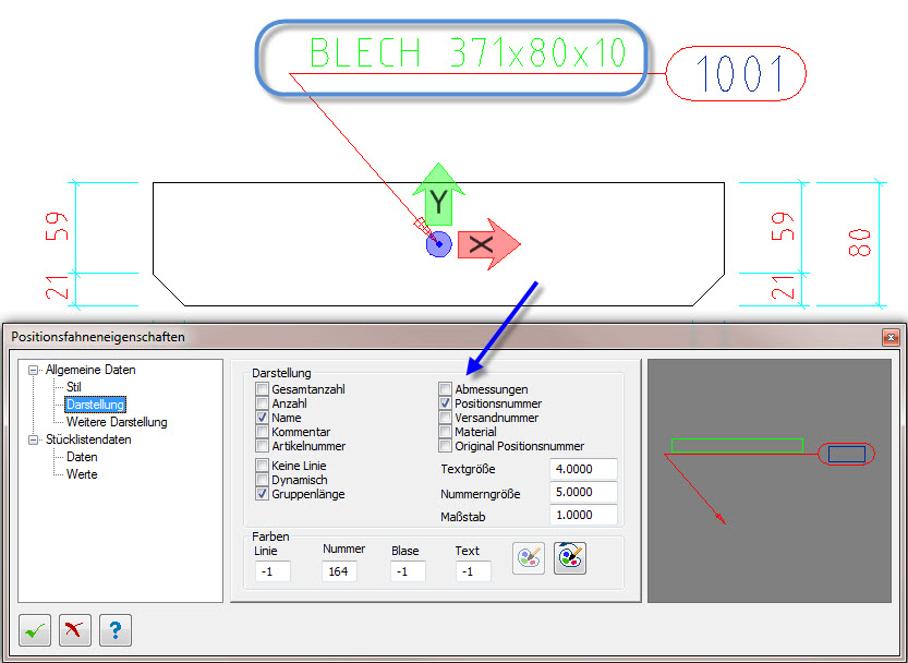

  2. Um also nur den eigentlichen Blechnamen in den Positionsfahnen angezeigt zu bekommen ist die Eingabe $(N) erforderlich.
  3. Nun wird nur der Name des Bleches in allen Positionsfahnen angezeigt. Um Positionsfahnen upzudaten, reicht das Neuöffnen der Zeichnung
