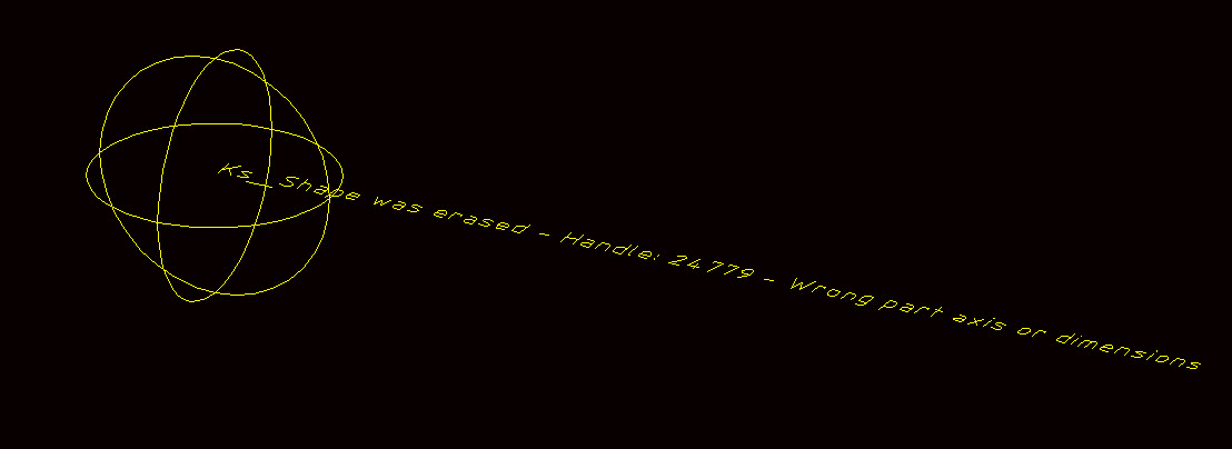

Nach dem Öffnen einer Zeichnung werden einige Profile nicht mehr angezeigt.
Dafür gibt es Fehlermeldung an dieser Stelle.

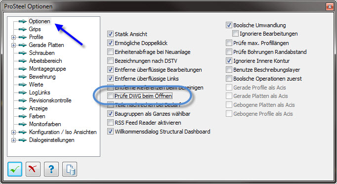

- Die Zeichnung nicht speichern und wieder schließen.
- In den ProSteel Festlegungen die Option Prüfe DGN/DWG beim Öffnen ausschaltten.
![](6e47217197bd8a50afb952800153af91.iix)
- Nun kann die Zeichnung wahrscheinlich problemlos geöffnet werden.
Die Ursache für die zerstörten Probleme besteht aber weiterhin und kann zu weiteren Problemen führen.
