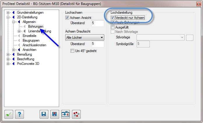

In einer fertigen 2D Zeichnung soll die Darstellung von Bohrungen geändert werden.
Verdeckte Bohrungen sollen nur als Achskreuz dargestellt werden.
Erforderliche Schritte
  1. Die Darstellung von Detailblöcken in einer 2D Zeichnung kann über den Detailstil geändert werden.
    Detailcenter öffnen oder neu einlesen.
    Dann den dem Detailblock zugewiesenen Detailstil bearbeiten.
  2. Dann den Detailstil anpassen.
  3. In ProSteel MicroStation reicht das Zoomen in der Zeichnung um die Änderung zu sehen.
    In ProSteel Autocad muss noch der Befehl REGEN ausgeführt werden.
