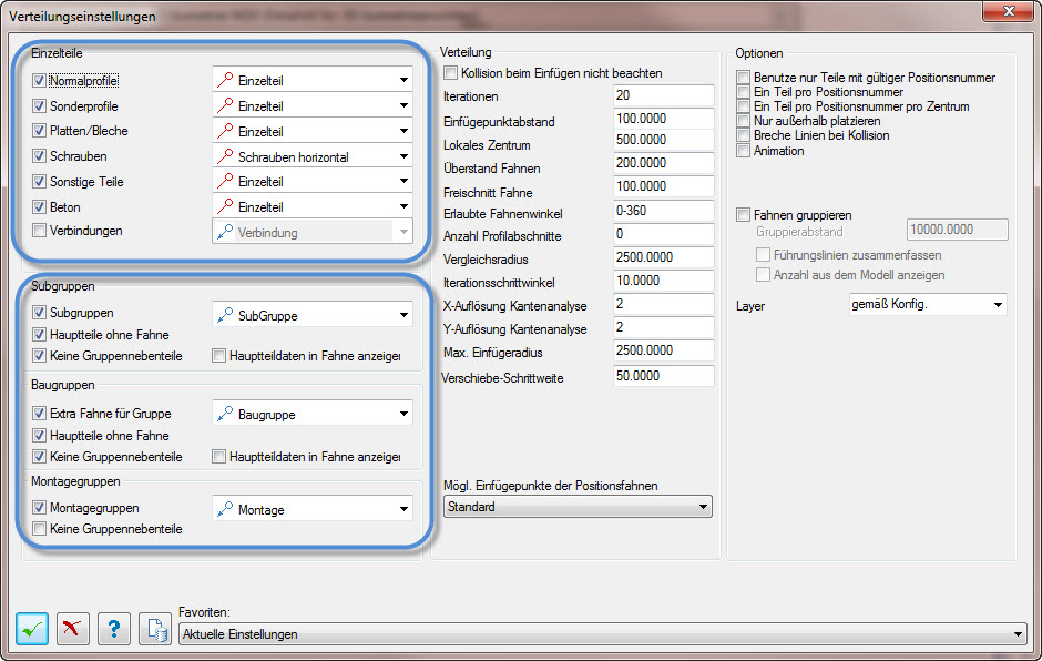

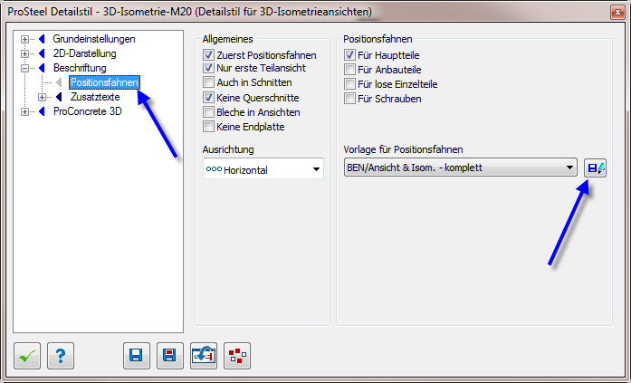

Wo wird eingestellt welche Fahnen für die Detaillierung verwendet werden.
Erforderliche Schritte
  1. Im Detailstil unter Beschriftung/Positionsfahnen das Diskettensymbol drücken
  2. Nun kann in der Positionsfahnenverteilung eingestellt werden welche Fahnen verwendet werden sollen.
  3. Änderungen an der Positionsfahnenverteilung bitte wieder als Vorlage speichern.
