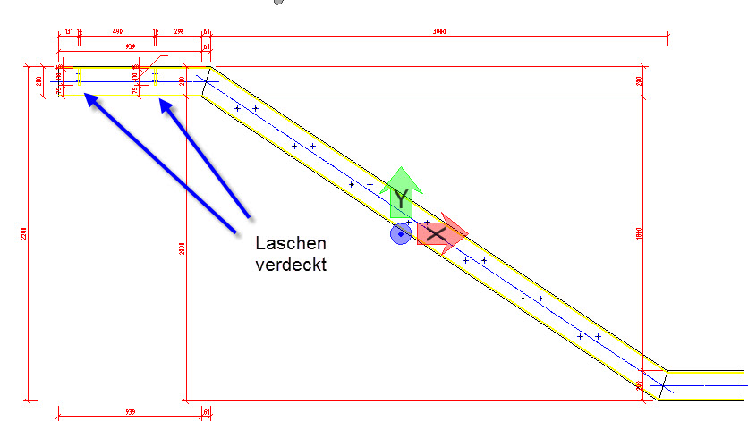

Bei der Baugruppenausarbeitung soll diese in der Vorderansicht so dargestellt werden,
das einseitg angeschweißte Laschen nicht verdeckt dargestellt werden.
Erforderliche Schritte

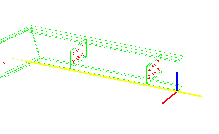

- Beispiel Treppenwarnge mit Anschweißplatten. Hier in falscher Ausrichtung.

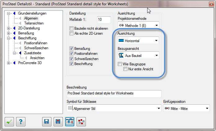

- Der Detailstil sollte folgendermassen eingestellt bleiben, um nicht für verschiedene Ausrichtungen verschiedene
Detailstile verwenden zu müssen.

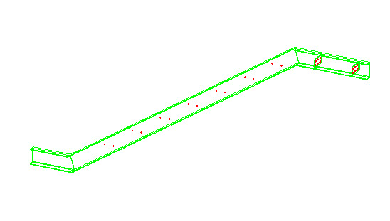

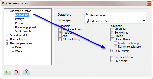

- Das Beste ist, schon bei der Konstruktion auf die Ausrichtung zu achten. Das am Besten gleich nach dem Einfügen der Profile, da
beim Umkehren der Profilrichtung auch Bearbeitungen die Seite wechseln, die dann neu erstellt werden müssten.
Hierfür das ECS des Hauptteils der Baugruppe sichtbar schalten.

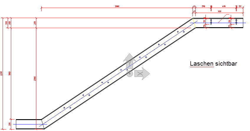

- Bei der Verfahrensweise sollte die Vorderansicht der Baugruppe immer stimmen.
