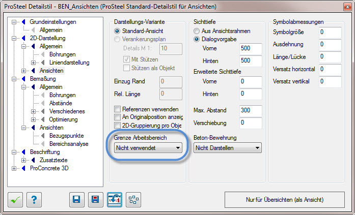

Bei einer Ansicht werden keine Masse angebracht, obwohldiese richtig eingestellt sind.
Erforderliche Schritte
Bitte im Detailstil unter 2D-Darstellung/Ansichten Grenze Arbeitsbereich auf "nicht verwendet" stellen.
Danach sollte wieder bemasst werden.
