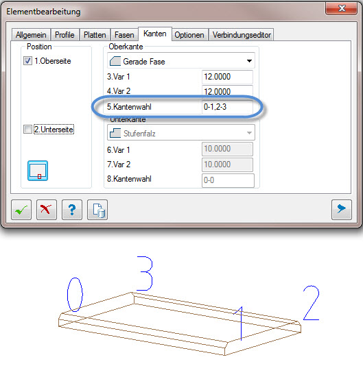

Bei der Kantenbearbeitung ist es möglich verschiedene, zum Beispiel auch gegenüberliegende Kanten zu wählen.
Erforderliche Schritte
  1. Im Dialog Elementbearbeitung unter Kanten die Bearbeitung über den Button starten und ein Blech auswählen.
  2. Dann Ober- bzw. Unterkante aktivieren.
    Für die Oberkante werden hier die gegenüberliegenden Längskanten verwendet und mit Komma getrennt.

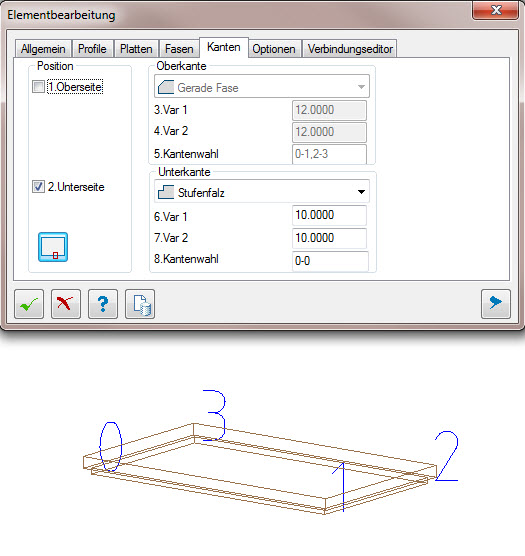

  3. Für die Rundumbearbeitung, hier am Beispiel der Unterkante immer 0-0 verwenden.
