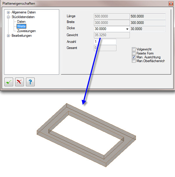

Die Grundeinstellung in ProSteel ist, dass alle Objekte das Gewicht ohne Abzug der Bearbeitungen verwenden,
da das Grundmaterial ja per dem entsprechenden Gewicht berechnet wird.

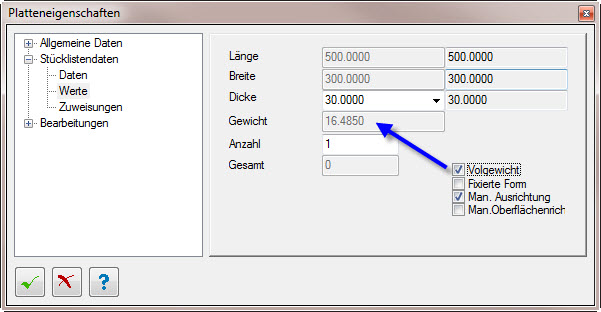

Es kann aber auf das Volumengewicht umgeschaltet werden.
Erforderliche Schritte
  1. Die ProSteel Eigenschaften zeigen ersteinmal das komplette Gewicht der Platte ohne
    Abzug der Bearbeitungen.
  2. Über Vol.Gewicht kann aber auf das Volumengewicht umgeschaltet werden.
