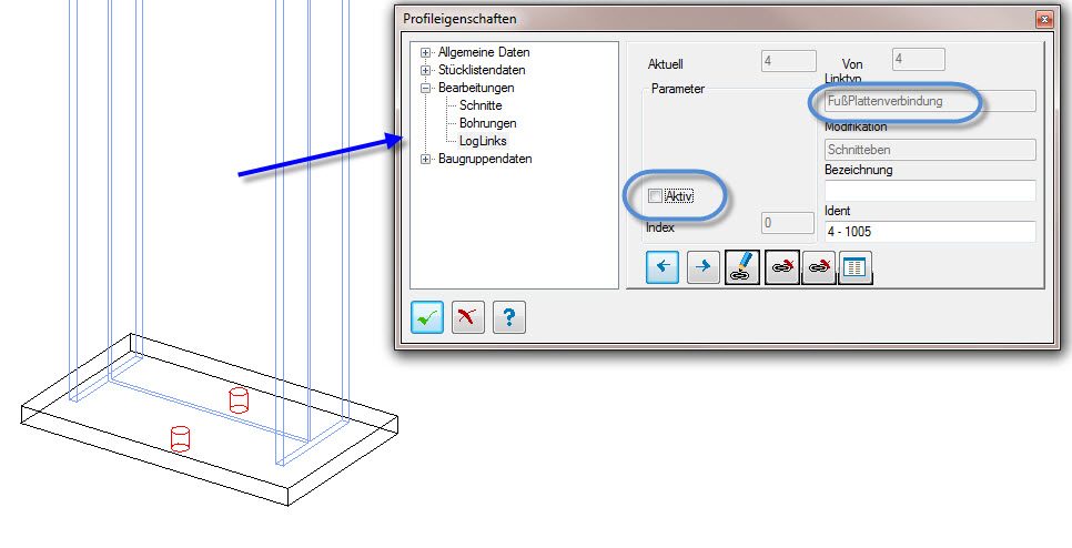

Anschlusslogik ausschalten
  1. In den ProSteel Eigenschaften des Anschlussprofils unter Bearbeitungen/LogLinks nach
    dem richtigen Anschluss suchen.
    Dann das Feld aktivieren ausschalten.
    Der Anschluss bleibt so vorhanden, wird aber nicht mehr aktualisiert.
    Auch bei Änderungen im Anschluss nicht.

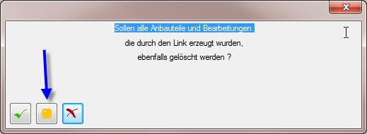

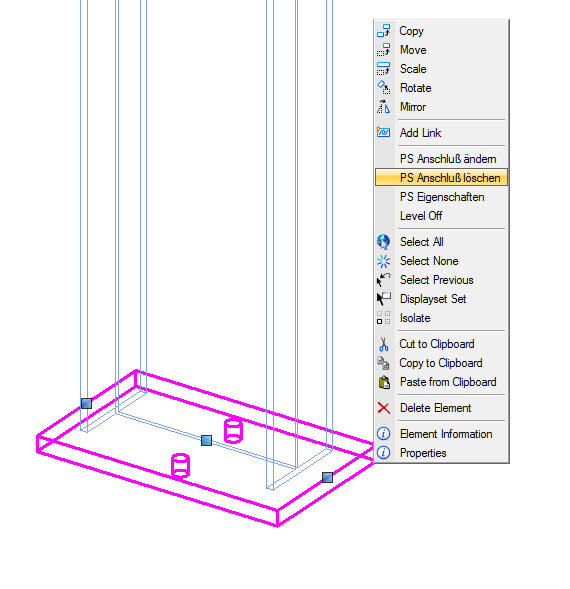

Anschlusslogik löschen
  1. Über das Kontextmenü das Löschen des Anschlusses starten.
  2. Dann den gelben Button zum Bestätigen drücken.
    Dadurch wird nur die Logik gelöscht, Anbauteile, Bearbeitungen und Gruppenzugehörigkeit
    bleiben aber erhalten.
