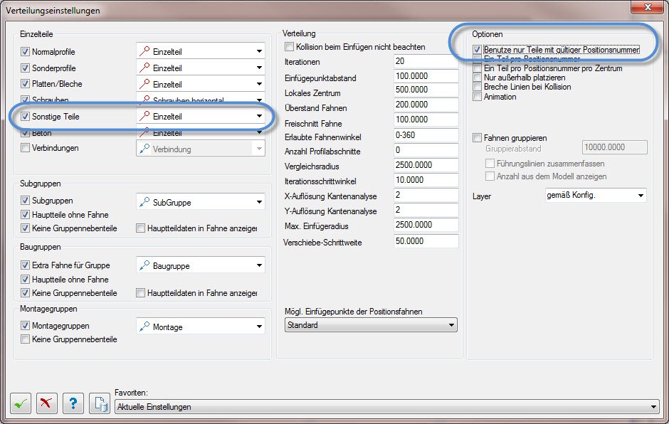

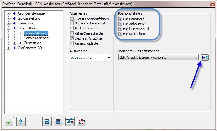

Die Positionsfahnen für Sonderteile erscheinen nicht - Positionsfahneneinstellungen.
Erforderliche Schritte
  1. Zuerst im Detailstil unter Beschriftung/Positionsfahnen prüfen, ob das Bauteil als Anbauteil oder
    Einzelteil auch angehakt ist.
  2. Wenn das der Fall ist, dann die Positionsfahnenverteilung prüfen (Pfeil Bild oben)
    Hier sollten Sonstige Teile an sein und einen Positionsfahnenstil zugewiesen haben.
    Ausserdem noch prüfen - ist die Einstellung nur gültite Positionsnummer an?
    Hat das Bauteil eine Positionsnummer?
