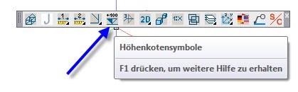

Wie man Höhenkoten im 2D Bereich anbringt.
Erforderliche Schritte

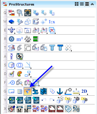

  1. Höhenkotendialog öffnen
    MicroStation
    Autocad

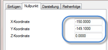

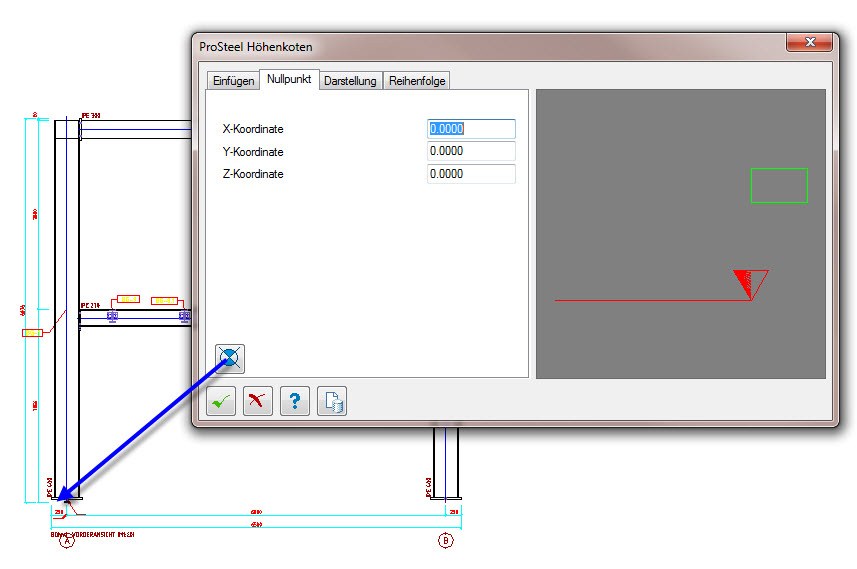

  2. Nullpunkt auf den Nullpunkt der Detailansicht stellen

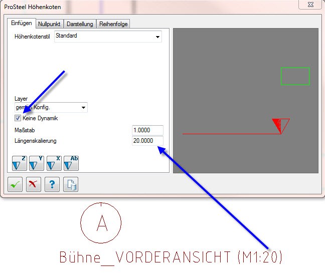

  3. Dynamik ausschalten - ist nur für den Modellbereich gedacht.
    Den Masstab der Ansicht in das Feld für Längenskalierung übernehmen

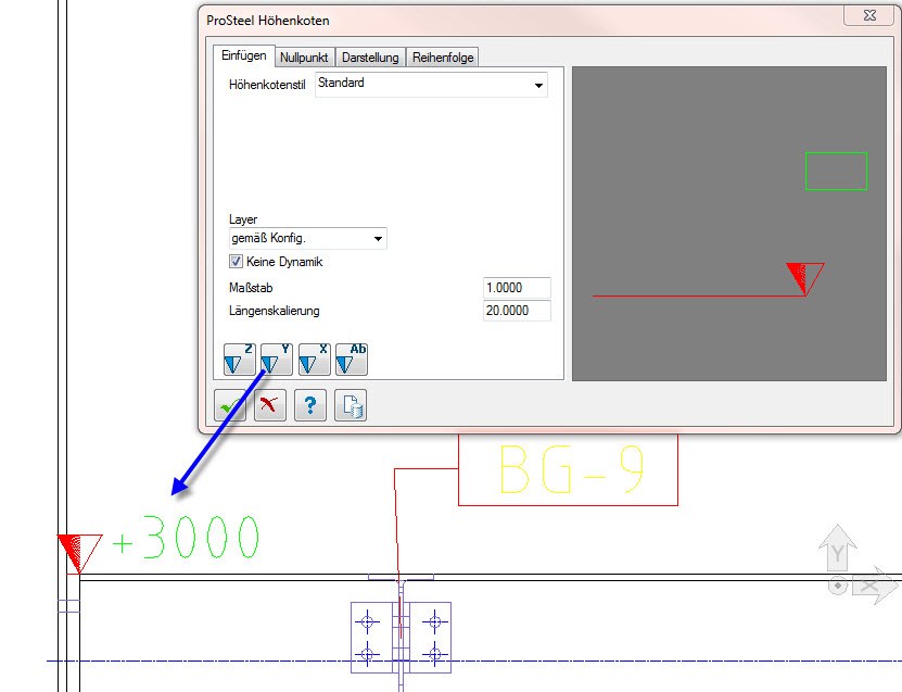

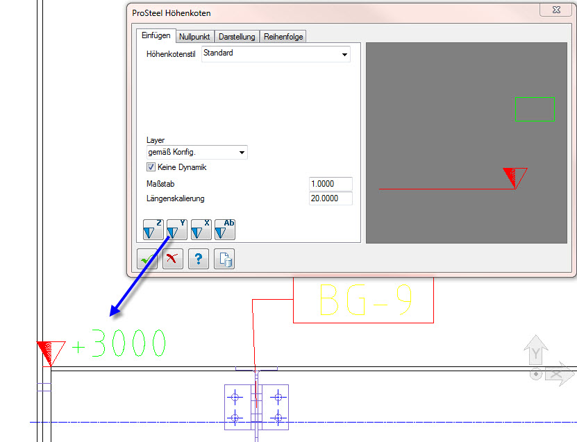

  4. Über die Y-Achse können nun Höhenkoten angebracht werden
    Mit drei Klicks: Anfang Höhenkotenlinie, Ende Höhenkotenlinie am besten auf der selben Höhe und Lage Text
