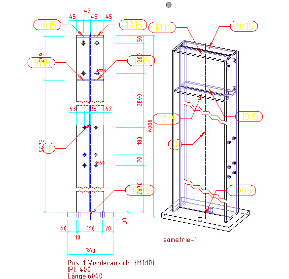

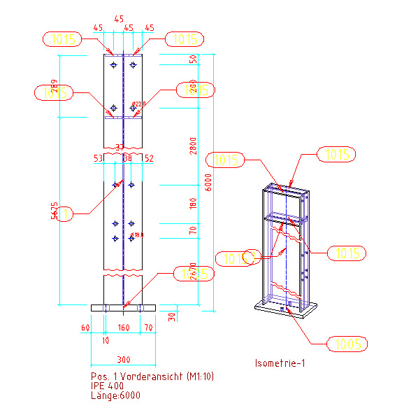

Bei der Voransicht einer Baugruppe wird die Isometrie in einem anderen Masstab dargestellt.

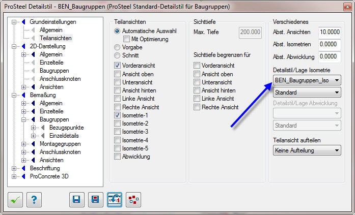

- Im Detailstil für diese Baugruppe ist für die Isometrie ein weiterer Detailstil verwendet,
um zum Beispiel die Isometrie verdeckt darzustellen, aber der Masstab stimmt nicht überein.
Zuerst prüfen, welcher Detailstil für die Isometrie verwendet wird.

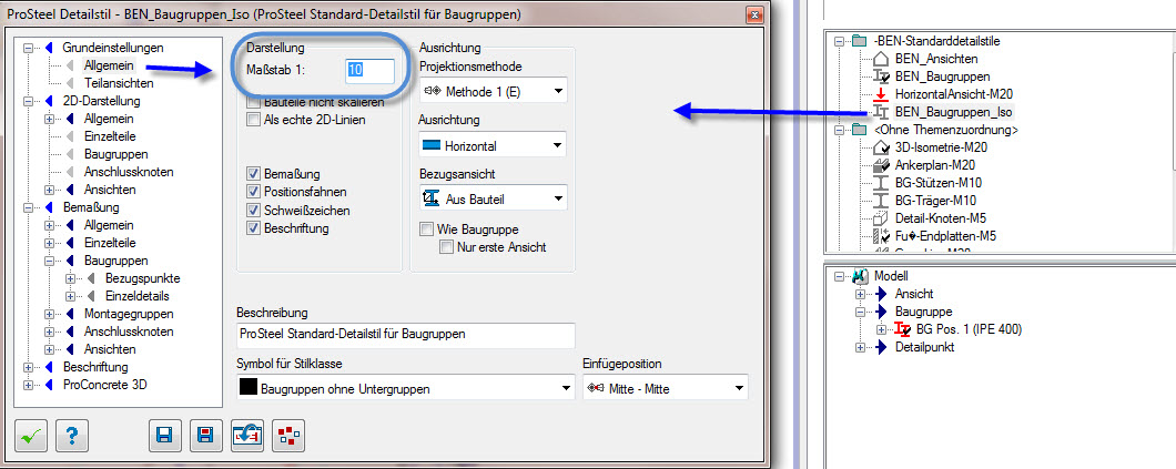

- Dann entweder das Feld auf "dieser Stil" umstellen. Damit wird nur der Baugruppenstil verwendet und so stimmt auch der Masstab
wieder.
Wenn der andere Stil aber verwendet werden soll, dann diese anpassen und den Masstab korrigieren
