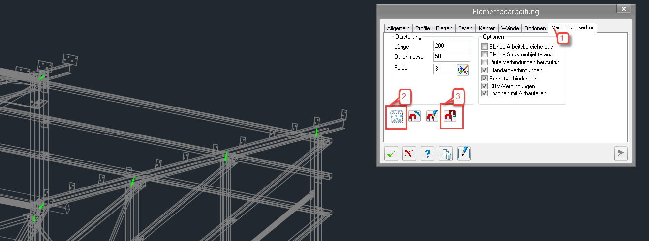

Anschlusswerte auf andere Anschlüsse übernehmen
Hintergrundinformation
Einstellungen eines Anschlusses sollen auf andere Anschlüsse übernommen werden.
Option 1
  1. In manipulieren finden Sie den Verbindungseditor
  2. Dort wählen Sie zunächst die Darstellung der Logischen Links
  3. Dann können Sie mit "Anschluss klonen" Werte von einem auf einen anderen Anschluss übertragen
