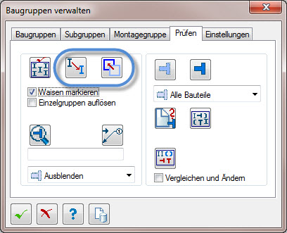

Gruppen, Subgruppen und Montagegruppen können in die jeweilige andere Form umgewandelt werden.
Erforderliche Schritte
Im Gruppendialog unter Prüfen kann man die drei Arten von Gruppen herauf oder herab stufen.
