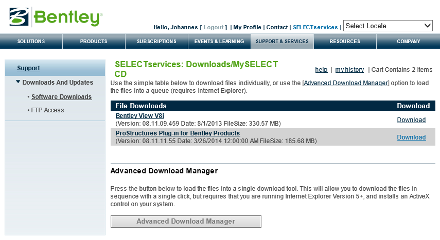

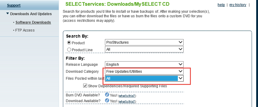

ProStructure Objekte sind in Bentley View nicht sichtbar
Problemlösung
Sie benötigen das Bentley Plugin für ProStructure
zu finden unter
communities.bentley.com/.../10694
