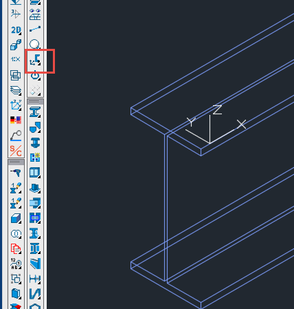

Hierzu legt man das BKS mit BKS auf Punkt zunächst auf die gewünschte Stelle und Ebene.

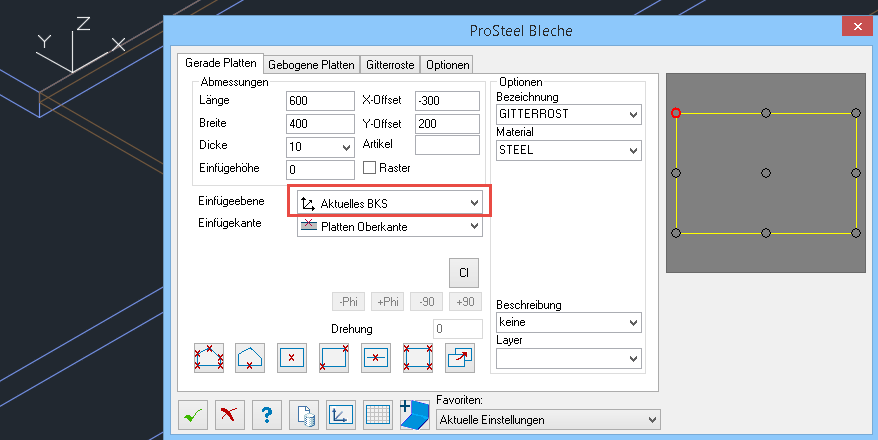

  1. Für Platten wählt man "Einfügeebene aktuelles BKS"

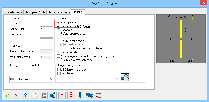

  2. Für Profile wählt man in den Optionen "nur in Ebene"
