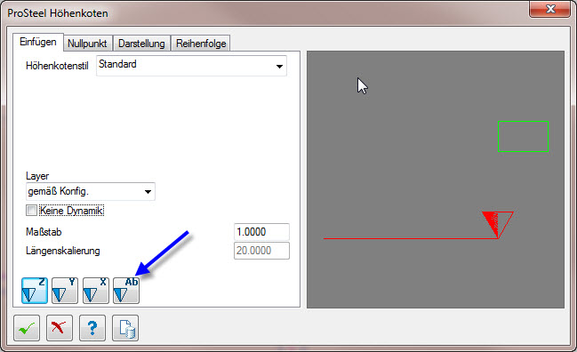

- Nun den Höhenkotendialog aufrufen.

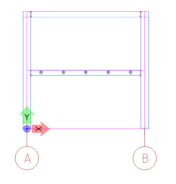

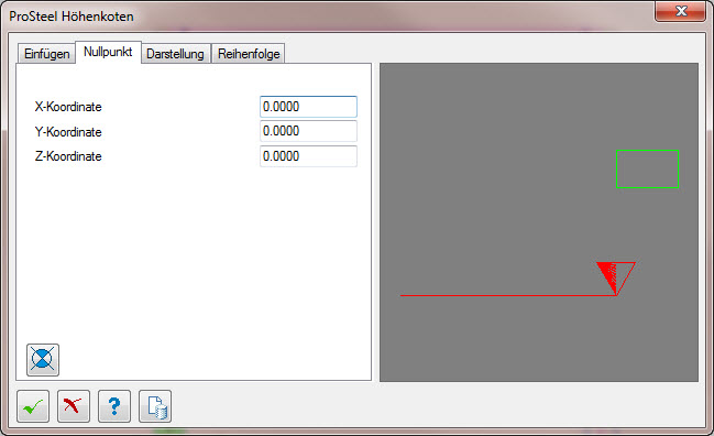

- Dann den Nullpunkt prüfen. Das sollte im Modell idealerweise 0,0,0 sein.

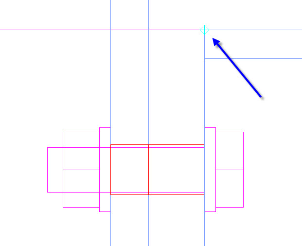

- Die Höhenkote kann nun eingefügt werden. Für Höhenkoten, die automatisch abgeleitet werden sollen den Button AB wählen.
Dann die Posiiton der Höhenkote anklicken und danach optional ein Baugruppenbauteil, wenn auch bei der
Baugruppenableitung Höhenkoten ausgegeben werden sollen.

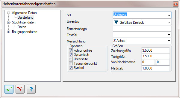

- Diese Höhenkote hat dann auch ProSteel Eigenschaften. So können hier Stil und Daten angepasst werden.
![](79f52579977d8a50afb952800153af45.iix)

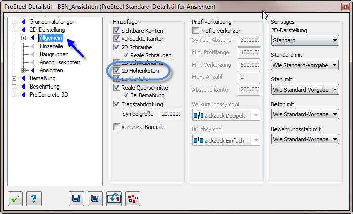

- Für die Ableitung von Ansichten und Baugruppen dann noch den Detailstil prüfen, ob die Darstelltung von
Höhenkoten auch aktiviert ist.
![](def5697d47bd0e9088c56642846d43d4.iix)

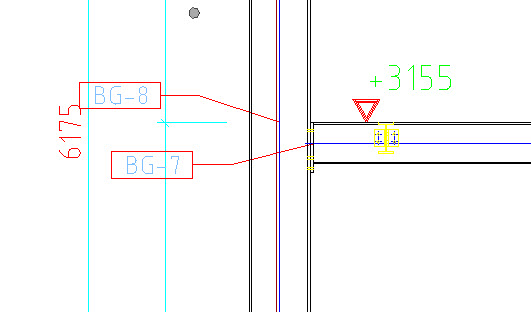

- Dann sollten die Höhenkoten bei der Ableitung erscheinen.
