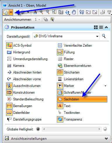

- Falls die Sachdaten nicht zu sehen sind, diese über die Ansichtsattribute einschalten

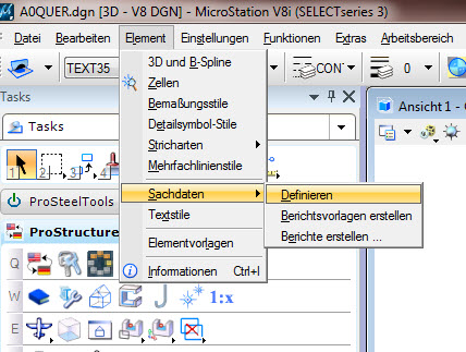

- Dann im Menü Elemente/Sachdaten/Definieren wählen

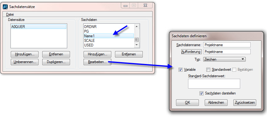

- In diesem Dialog können nun Sachdaten umbenannt und auch neue hinzugefügt werden.

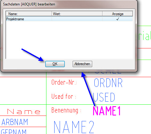

- Falls die Sachdaten in der Zeichnung nicht gleich aktualisiert sind, einmal per Doppelklick öffnen und bestätigen.
