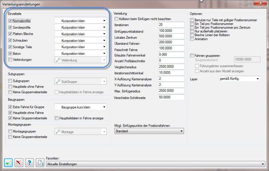

Positionsfahnen im Detailstil global einschalten
Sind die Positionsfahnen im Detailstil unter Grundeinstellungen/Allgemein eingeschaltet?
Hauptteile, Anbauteile, lose Teile und Schrauben einstellen
Im Detailstil unter Beschriftung/Positionsfahnen einstellen, welche Bauteile Positionsfahnen erhalten sollen.
Positionsfahnenverteilung Einzelteile
  1. Posiitonsfahnenverteilung öffnen.
  2. Haben alle Einzelteile einen Positionsfahnenstil zugewiesen?

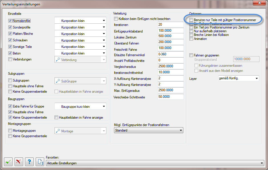

Positionsfahnenverteilung - gültige Positionsnummer
Sollen Bauteile ohne Positionsnummer eine Fahne erhalten?
