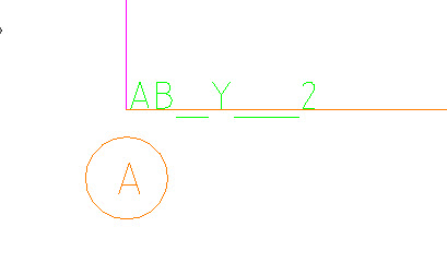

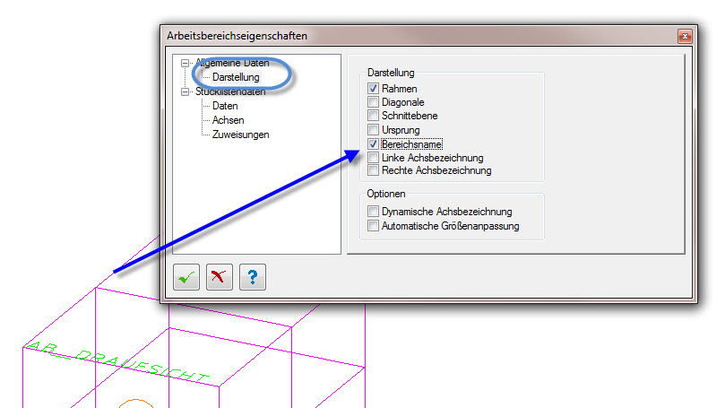

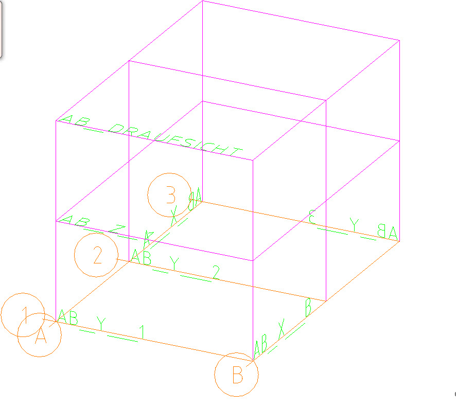

Für Ansichtsrahmen kann der Name im Modellbereich sichtbar gemacht werden.
So ist der Name auch nach Aufruf der Einzelansicht sichtbar.

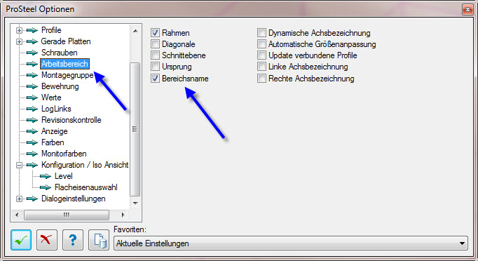

In den ProSteel Festlegungen kann eingestellt werden, ob bei Ansichtsrahmen die Namen dargestellt werden sollen.
Diese Einslellung gilt aber nur für neu eingefügte Arbeitsbereiche, bzw. Ansichtsrahmen.
Vorhandene Ansichtsrahmen können über die ProSteel Eifenschaften angepasst werden.
