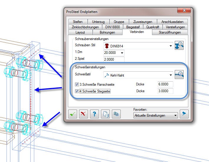

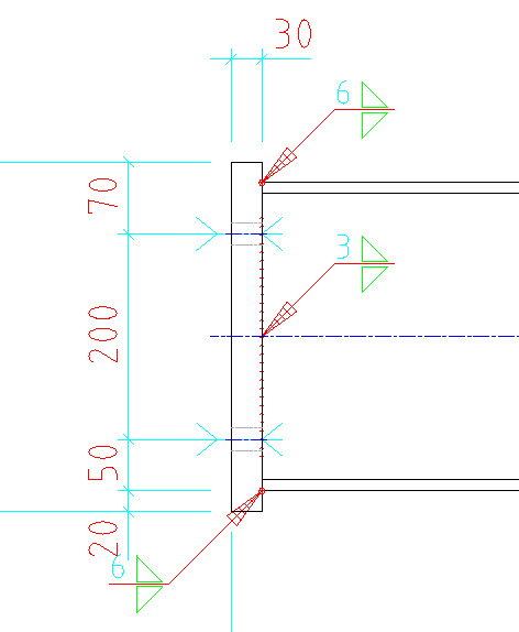

  1. Scheißnähte im Anschluss einstellen. Hier Beispiel Endplatte.
    Dabei allgemeinen Stil verwenden (Kehlnaht), die Größen kommen dann aus der Einstellung für Flansch und Steg.

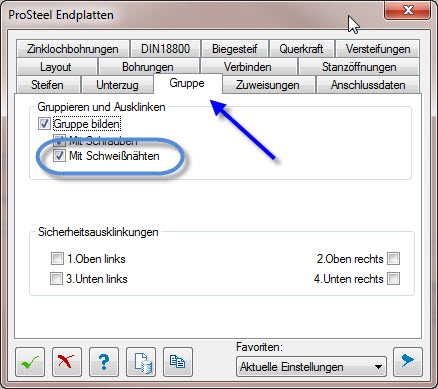

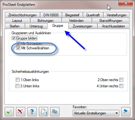

  2. Auf jeden Fall die Gruppenzugehörigkeit im Anschluss prüfen

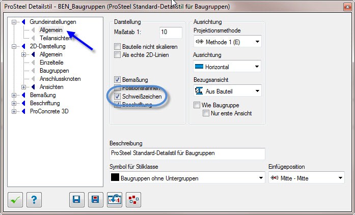

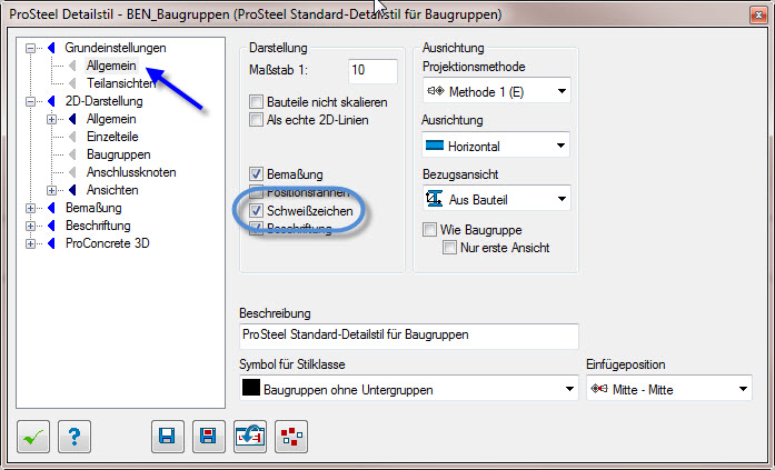

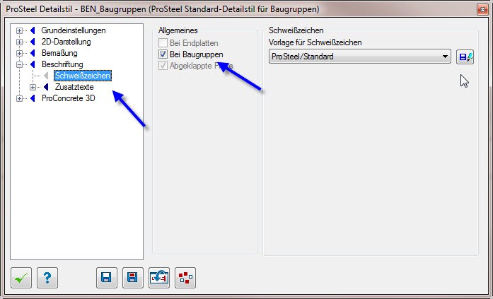

  3. Die Schweißnähte über folgende Option bei der Baugruppenausarbeitung sichtbar machen.

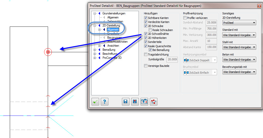

  4. Die Schweißfahnen zuerst global aktivieren

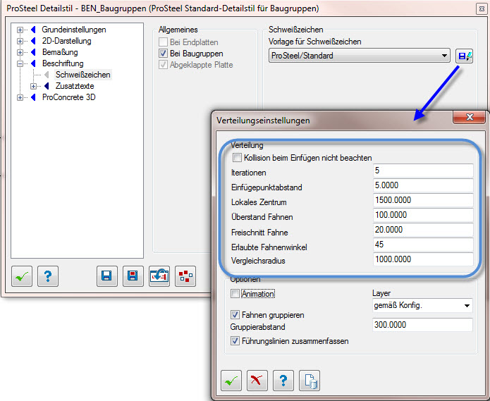

  5. Dann unter Beschriftung/Schweißnähte einstellen

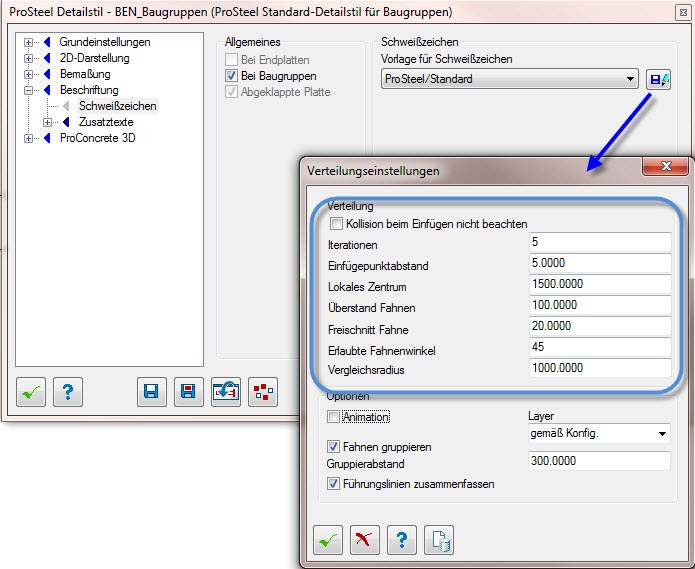

  6. Falls die Lage der Schweißzeichen ungünstig ist (zu weit entfernt dargestellt) dann folgende Verteilungsdaten einstellen:

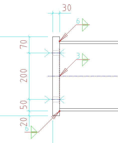

  7. Nun sollten die Schweißzeichen ordentlich dargestellt werden.
