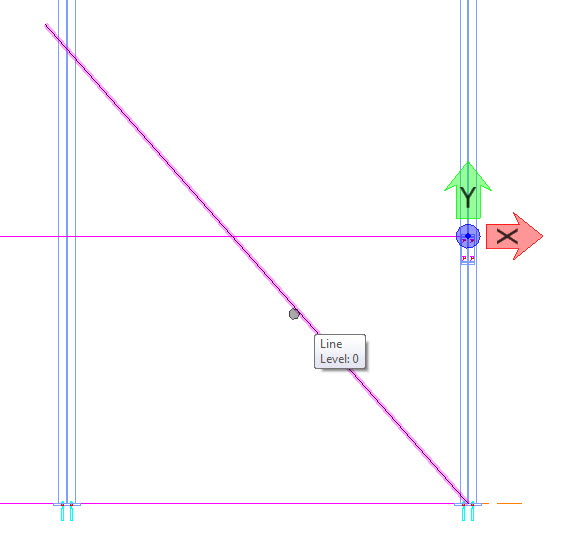

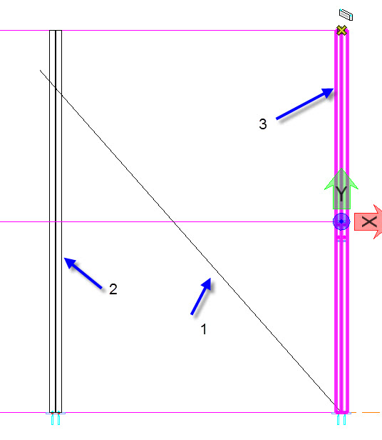

- Vorbereitend muss zwischen den Anschlussprofilen eine Linie gezeichnet werden.
Diese muss in der Tiefe genau dort liegen, wo der Verband erstellt werden soll.
Außerdem muss auch das aktuelle Koordinatensystem richtig liegen.
Hier am besten mit Objektansicht zentriert arbeiten.

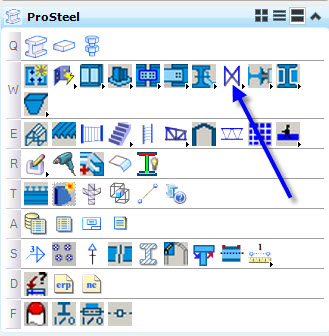

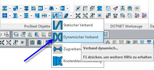

- Den dynamischen Verband starten.
ProSteel MicroStation

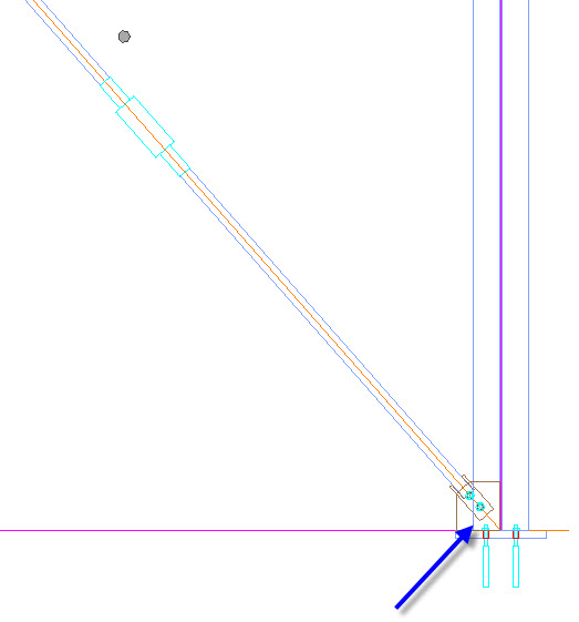

- Nun zuerst die Linie und dann die Anschlussprofile anklicken.
![](4715a1b5977d8a50afb952800153af08.iix)

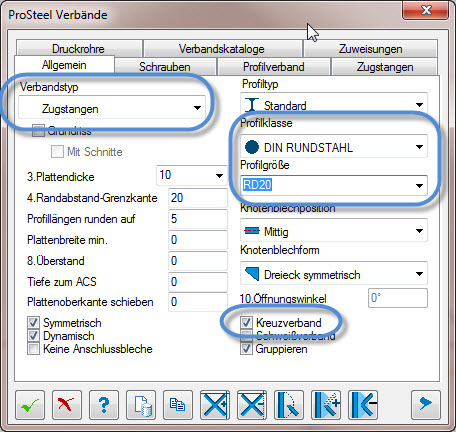

- Der Verband wurde nun erstellt und kann dann konfiguriert werden.
Hier auf der Registerkarte Allgemein oben links auf Zugstangen umstellen.
Profiltyp und Kreuzverband nach Wunsch einstellen.

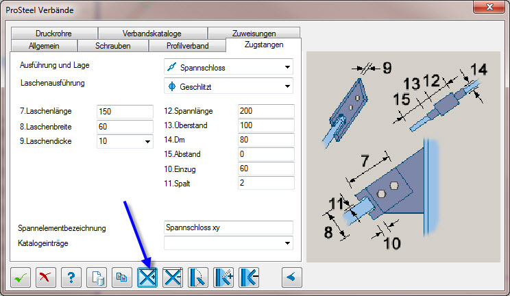

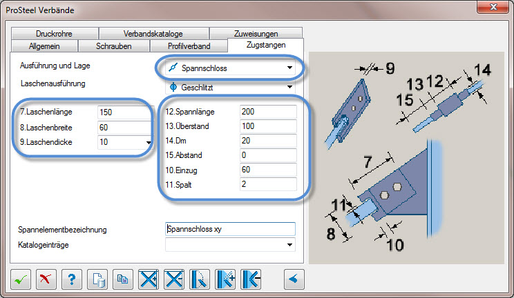

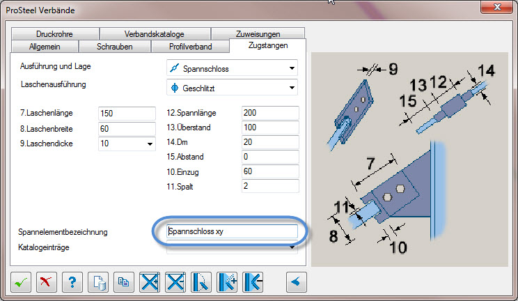

- Dann auf die Registerkarte Zugstangen wechseln.
Oben den Typ einstellen. Hier als Beispiel Spannschloss.
Zum Einstellen der Werte am Besten die Hilfsgrafik rechts beachten.
![](6f15a9711bf58690dc6db99f034bcbfe.iix)
- Dem Spannschloss kann noch ein Name mitgegeben werden.
