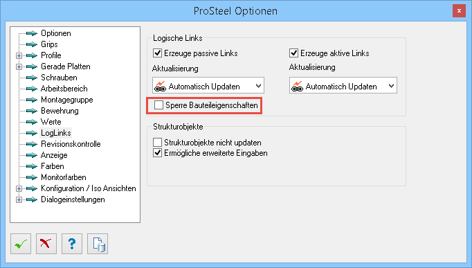

Elemente sind nicht editierbar (Log.Link deaktiviert)
 Version(en):08.11.11.87
 Umgebung:N\A
 Produktbereich:Allgemein
 Produktunterbereich:N\A
Ein Element kann nicht editiert werden
Problemlösung
Das Element ist durch den logischen Link deaktiviert.
(Um unbeabsichtigte Bearbetung zu verhindern)
Allerdings sind dann auch manuelle zusätzliche Änderungen im Bauteil gesperrt.
Diese Deaktivierung wird in den Festlegungen bei Logischen Links aufgehoben.
beachten Sie dann das die Anschlusslogik hier Eigenschaften wieder überschreiben kann. (z.B. Bohrungen)
