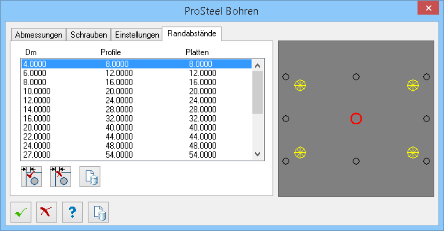

Die Randabstände der Bohrungen sollen geprüft werden
Hintergrundinformation

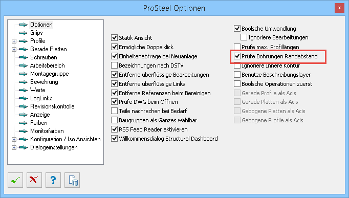

Bohrungen sollten nicht zu nah am Rand eines Profils liegen,dies soll automatisch geprüft werden.
Erforderliche Schritte
In den Festlegungen ist die Option "prüfe Bohrungen Randabstand" einzuschalten
  1. Die Randabstände werden im Bohrfeld Dialog definiert.
