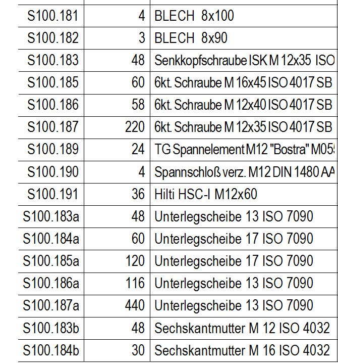

In einer Stückliste sollen deutsche Begriffe im Namen mit den englischen ersetzt werden.

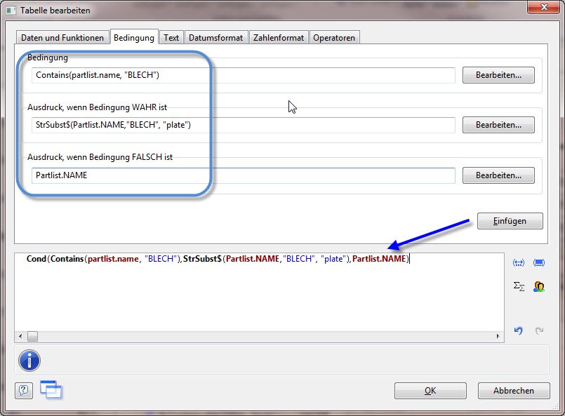

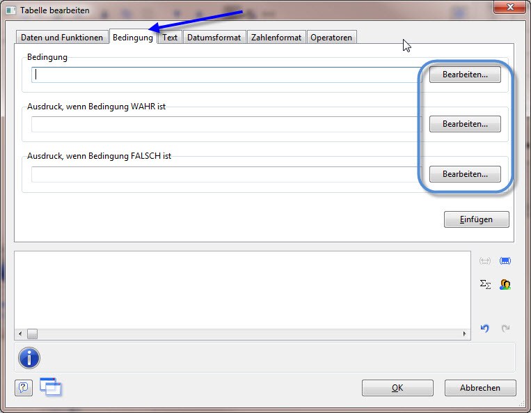

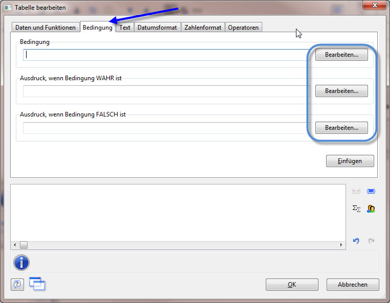

  1. Die erste Bedingung kann im Feld für den Namen mit dem Assistenten eingefügt werden.

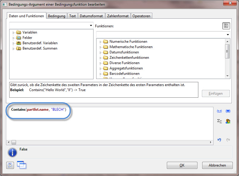

  2. Nun den Bearbeiten Button für die Bedingung klicken und folgende Bedingung eingeben:
    Contains(partlist.name, "Blech")
  3. Dann Ausdruck wahr:
    StrSubst$(Partlist.NAME,"BLECH", "plate")
    und Ausdruck falsch:
    Partlist.NAME
    Danach die komplette Bedingung einfügen.

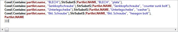

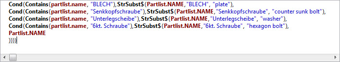

    Wenn also der Begriff "BLECH" im Namen enthalten ist, wird dieser mit "plate" ersetzt, ansonsten wird der Name so verwendet, wie er ist.

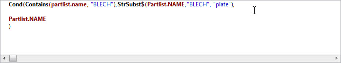

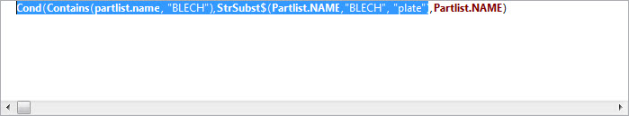

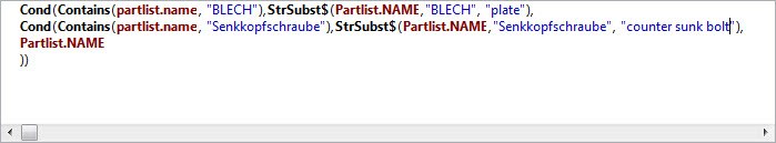

  4. Nun die nächste Bedingung vorbereiten. Dazu den ersten Teil der Formel kopieren und dann mit Enter Zeilenumbrüche einfügen so dass sich
    Erste Bedinung, freie Zeile, Ergebnis bei Falsch und die umfassenden Klammern ergeben.

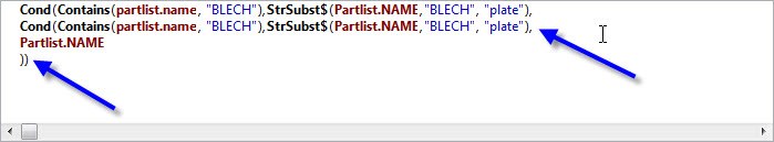

  5. Nun aus der Zwischenablage die gespeicherte Bedingung in die Freizeile einfügen und ganz am Ende eine Klammer ergänzen.
  6. Dann die Bedingung anpassen.
  7. Nun kann die Formel Zeile, für Zeile ergänzt werden. Dabei jeweils eine Klammer am Ende ergänzen.

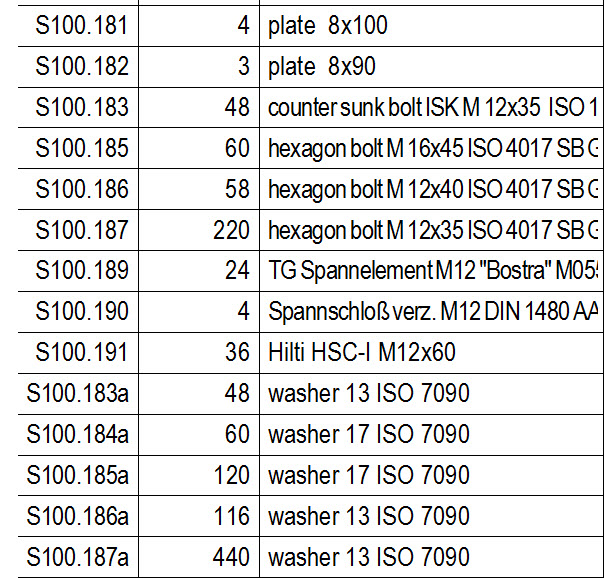

  8. Im Ergebnis sollten dann alle in der Formel vorkommenen Begriffe ersetzt werden.
