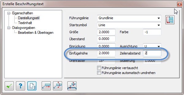

Ab SELECTSeries 6 wird für die Bauteilbeschriftung im Detailcenter die Beschriftungstext Funktion verwendet.
Diese muss über eine Vorlage eingestellt werden.

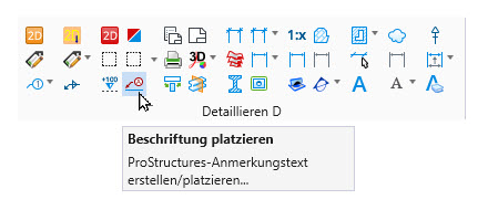

  1. Funktion Beschriftungstext aufrufen
    ProSteel MicroStation
    ProSteel Autocad

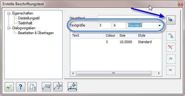

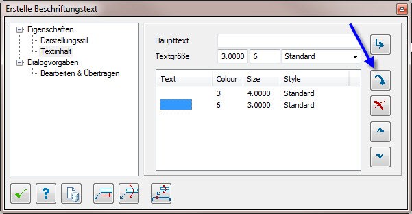

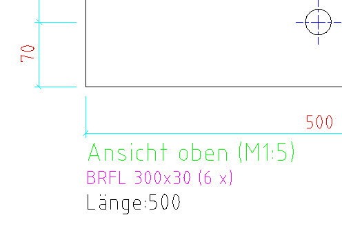

  2. Beschriftungszeilen, Farbe, Schriftgröße und Textstil einstellen
  3. Wenn schon Zeilen vorhanden sind, können diese auch geändert werden
  4. Abstände einstellen,

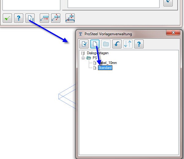

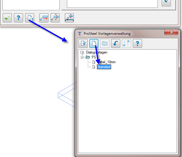

  5. Beschriftungstext als Vorlage speichern

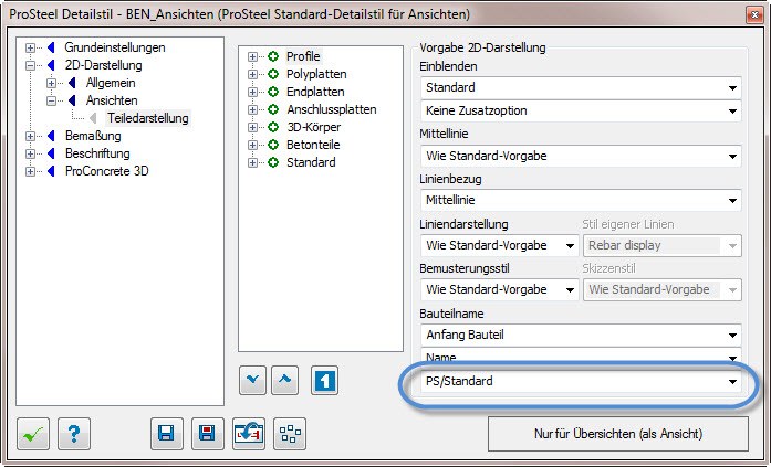

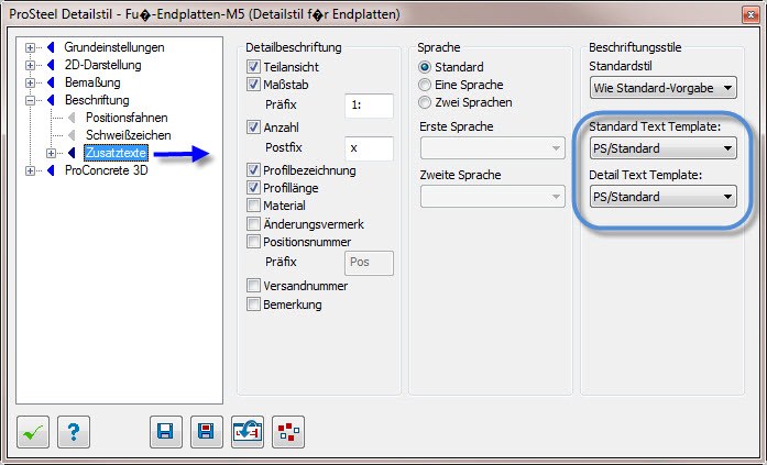

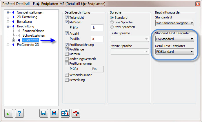

  6. Beschrifuntstext im Detailstil einstellen
  7. Die selben Vorlagen werden auch für die Beschriftung von Bauteilen in Ansichten verwendet
