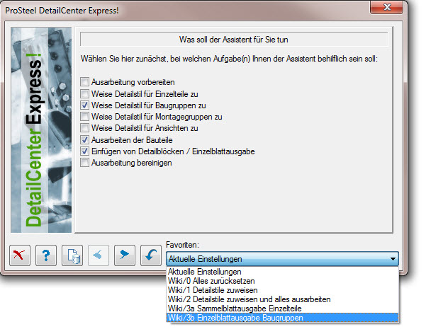

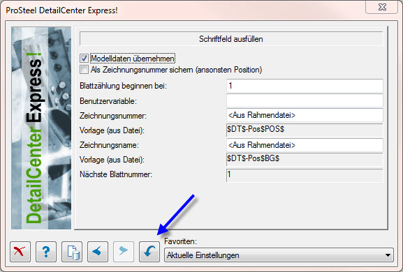

- Voreinstellung Detailcenter Express (erste Seite)
Bei der schrittweisen Ausarbeitung, von zum Beispiel Einzelteilen und Baugruppen, sollte man
auf die erste Option Ausarbeitung bereinigen verzichten, da sonst mögliche Detailstilzuweisungen
unbeabsichtigt verlorengehen.

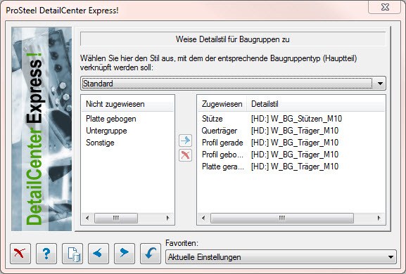

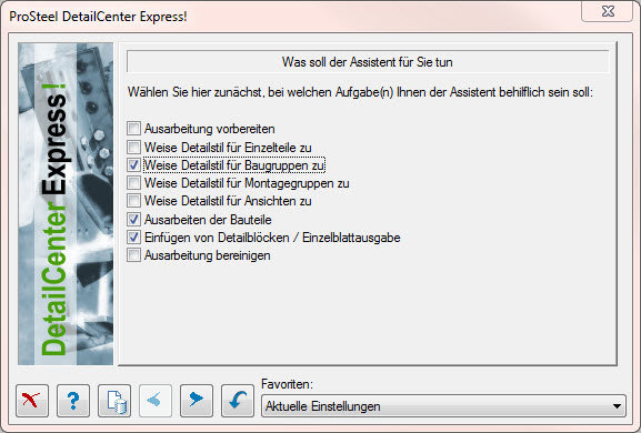

- Die nächsten Seiten entsprechen der Vorlage Detailstile zuweisen - Baugruppen.

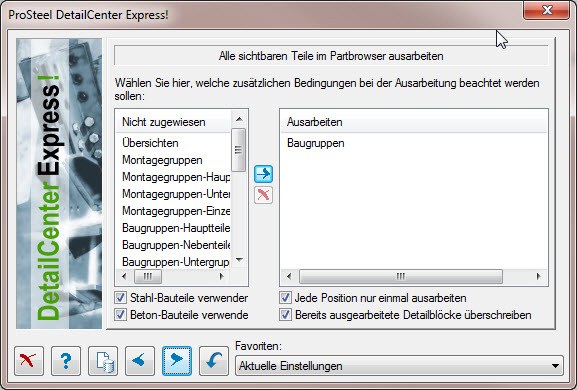

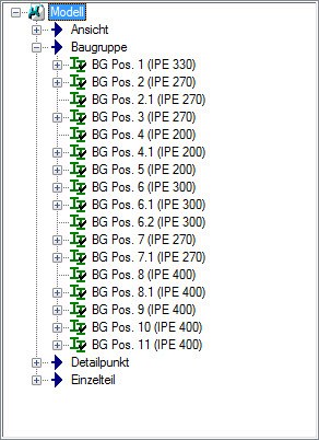

- Auf der Seite Ausarbeitung stehen nur die Baugruppen rechts in der Liste.

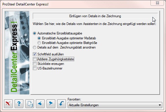

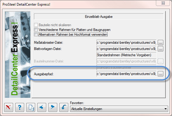

- Bei der Blattausgabe verwenden wir Einzelblatt-Ausgabe optimierter Maßstab.
Es wird also immer die gleiche Blattgröße verwendet und der Masstab der Darstellung wird
automatisch angepasst.
- Bei der nächsten Seite belassen wir alles auf Standard.
Die Option -Alternativen Rahmen bei Hochformat verwenden könnte noch interessant sein,
wenn Stützen vertikal ausgearbeitet werden.
Der Ausgabepfad kann jeweils projektbezogen angepasst werden.

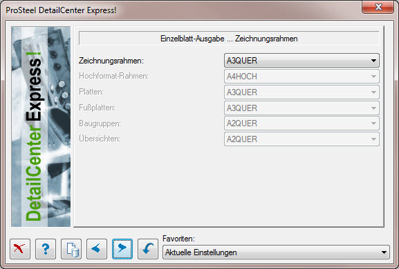

- Nun erfolgt die Auswahl des Zeichnungsrahmens.

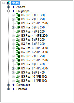

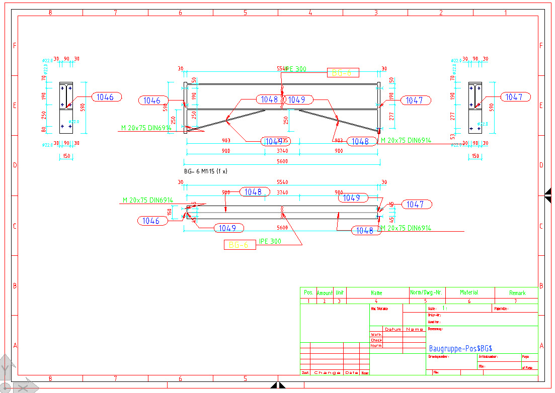

- Nach dem Durchlauf sollten alle Baugruppen grün dargestellt werden und die 2D-Zeichnung kann
über das Kontextmenü geöffnet werden.
- Die Einstellungen sollten nun wieder als Vorlage abgespeichert werden.
