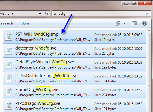

    Hier nach allen wndcfg Dateien suchen und diese löschen.
    Alle Dialoge sollten nun wieder erscheinen.

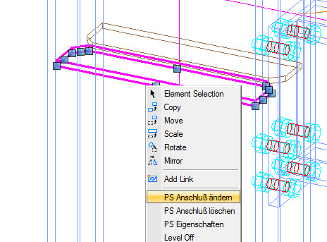

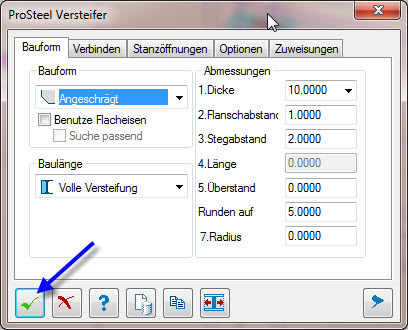

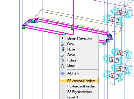

  1. Wenn bei Anschlüssen, zum Beispiel Rippen, Einstellungen temporär gespeichert sind,
    die für die aktuelle Situation nicht funktionieren, kann es auch passieren, dass Dialoge nicht erscheinen.
  2. Das Einfachste ist, wenn vorhanden, einen vorhandenen (ähnlichen) Anschluss zu öffnen und
    den Dialog mit Ok zu verlassen. Die temporären Einstellungen werden so überschrieben und
    der Dialog lässt sich beim nächsten Anschluss wieder öffnen.

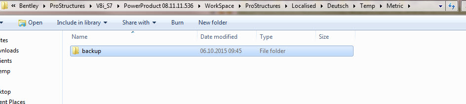

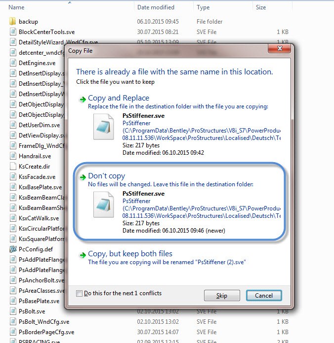

  3. Falls kein Anschluss vorliegt, muss die Temp Datei gelöscht werden.
    Den Ordner für Temp Dateien öffnen.
    ProSteel MicroStation S6:
    C:\Program Files (x86)\Bentley\ProStructures\V8i_S6\MicroStation 081109\Localised\Deutsch\Temp\Metric
    ProSteel MicroStation S7
    C:\ProgramData\Bentley\ProStructures\V8i_S7\PowerProduct 08.11.11.536\WorkSpace\ProStructures\Localised\Deutsch\Temp\Metric
    ProSteel Autocad:
    C:\Program Files\Bentley\ProStructures\V8i_S6\AutoCAD 2015\Localised\Deutsch\Temp\Metric
  4. Das Einfachste wäre nun alle Dateien zu löschen.
    Damit gehen aber alle Einstellungen verloren.
    Deshalb bitte folgendermassen vorgehen.
    Alle Dateien in einen Backup Ordner verschieben, so dass der eigentliche Tempordner leer ist.

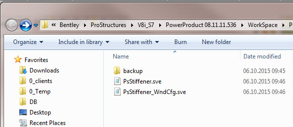

  5. Dann den betreffenden Anschluss, in unserem Beispiel Rippen, ausführen, der nun wieder funktionieren sollte.
    Nun wird eine neue Tempdatei angelegt.

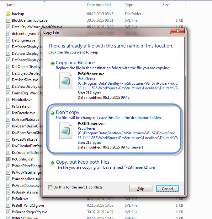

  6. Dann den Inhalt aus dem Backupordner zurückschieben, dabei die neue Tempdatei aber nicht überschreiben.
    Nun funktioniert der Anschluss wieder und alle anderen Einstellungen bleiben auch erhalten.
