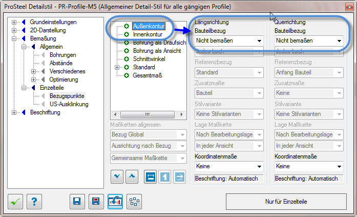

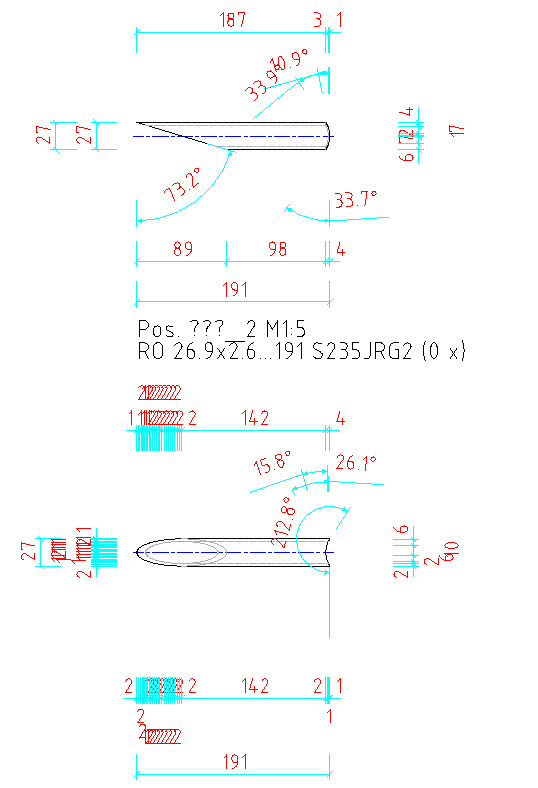

Besonders bei Rundprofilen aus Geländern mit Schnitten und/oder Booleanbearbeitungen werden oft viel zu viele Masse angebracht.
Hier empfiehlt sich die Verwendung eines eigenen Detailstils für diese Profile.
Erforderliche Schritte
- Wenn die Angabe der Winkel und der Gesamtmasse ausreichend ist, dann Aussenkontur und
 Innenkontur bei der Bemassung ganz ausschalten.

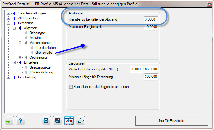

 - Um bei den Booleanbearbeitungen eng gestaffelte Winkelangaben zu vermeiden,
den zu bemassenden minimalen Abstand erhöhen.

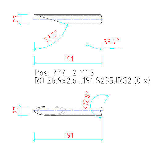

 - Nun wird deutlich weniger bemasst. Bei geringen Winkeln bei Schnitten kann es nun aber sein,
dass Massangaben fehlen. Da das aber bei nicht vielen Profilen vorkommen sollte, ist ein
reduzierter Detailsil und die gelegentliche Nachbemassung aber wahrscheinlich ein guter Mittelweg.
