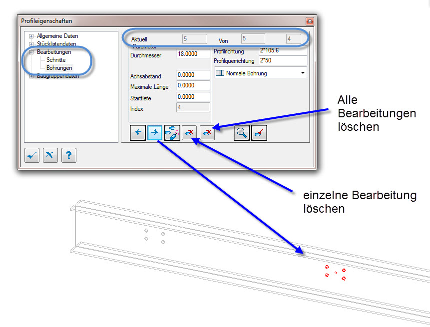

Alle Bearbeitungen in ProSteel Objekten können über die ProSteel Eigenschaften gelöscht werden.
Erforderliche Schritte

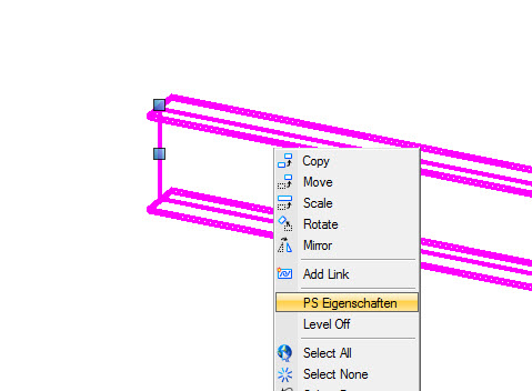

  1. Über das Kontextmenü oder per Doppelklick die ProSteel Eigenschaften öffnen.
    Dafür darf nur ein Objekt ausgewählt sein.
  2. Dann unter Bearbeitungen die Gewünschte anklicken.
  3. Mit den Pfeiltasten kann man durch mehrere Bearbeitungen scrollen.
    Die aktuelle wird dabei immer rot angezeigt.
    Dann kann die einzelne Bearbeitung oder alle gelöscht werden.
