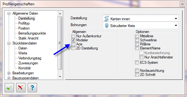

- Bauteile im Modell nur als Modeller verwenden. Das kann in den ProSteel Eigenschaften überprüft werden.
Solid Kernel (MicroStation) oder Acis (Autocad) ist nur bei Bogenteilen und Booleanoperationen erforderlich.
Ist nur ein Bauteil in der Zeichnung auf SolidKernel/Acis, wird die ganze Zeichnung so ausgearbeitet.
Der Zeitunterschied kann beträchtlich sein.
Falls Sie in ProSteel Autocad Volumenkörper in der Zeichnung haben , verursachen diese dasselbe Problem.
Volumenkörper sind immer Aciskörper und können nicht umgeschaltet werden.
Wenn es geht auf Volumenköper verzichten und statt dessen ProSteel Objekte verwenden.

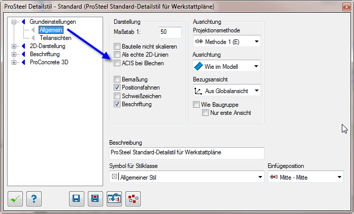

- (Nur Autocad) Die Option Acis bei Blechen nicht verwenden.

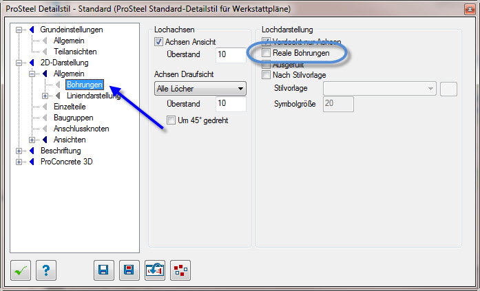

- Reale Bohrungen nur verwenden, wenn unbedingt nötig. Meist reicht die symbolische Darstellung aus.

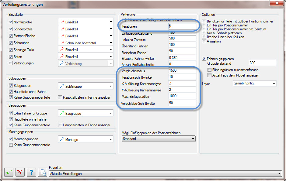

- Positionsfahnenverteilung optimieren.
Folgende Einstellungen anpassen:
