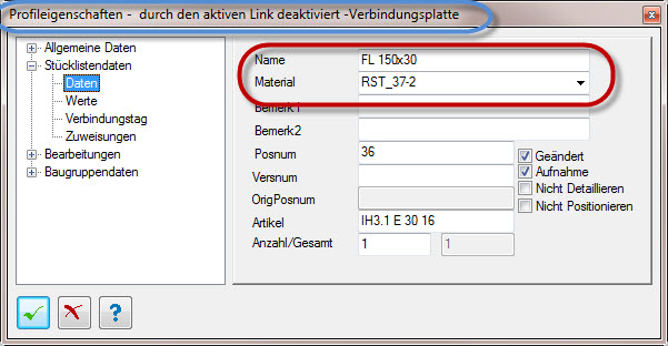

Es ist zum Beispiel nicht möglich das Material eines Bauteils zu ändern.
In der Titelleiste der ProSteel Eigenschaften steht ausserdem:
durch den aktiven Link deaktiviert
Erforderliche Schritte
Festlegungen anpassen
  1. In den ProSteel Optionen unter LogLinks die Einstellung -sperre Bauteileigenschaften- ausschalten.

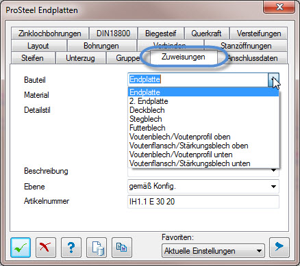

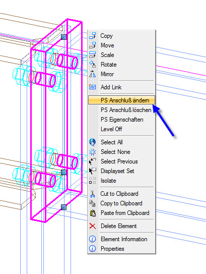

Anschluss ändern
  1. Hintergrund der Sperre ist, zu vermeiden, dass Bauteile von Anschlüssen manuell geändert werden.
    Wenn es dann später zu einem Update des Anschlusses kommt, zum Bespiel beim Verschieben
    von Objekten, werden die manuellen Daten wieder überschrieben.
    Das Material von Anschlussteilen zum Beispiel, sollte immer über den Anschluss eingestellt werden.
