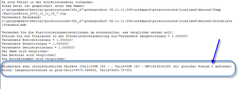

Beim Erstellen der Stückliste erscheint eine Fehlermeldung zu Fehlern in der Stücklist.
Erforderliche Schritte
- Die Fehlermeldung enthält die genauen Daten zu den Objekten einschließlich der Positionsnummer.
Diese Nummer oder auch Nummern notieren.

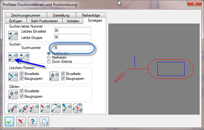

- Dann im Modell über den Positionierendialog nach der Positionsnummer filtern.

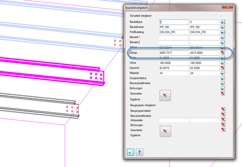

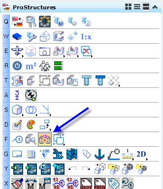

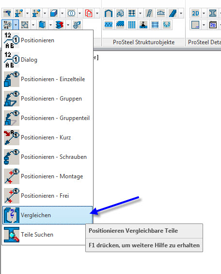

- Nun visuell, per ProSteel Eigenschaften oder dem Bauteilvergleich schauen welches Bauteil
unterschiedlich ist.
ProSteel MicroStation
ProSteel Autocad
- In unserem Beispiel ist ein Profil kürzer.

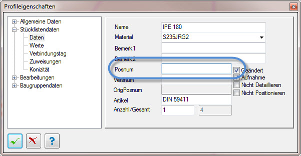

Entweder den Fehler korrigieren oder, wenn das Teil tatsächlich kürzer sein soll,
die Positionsnummer löschen und dann nachpositionieren.
neue Bauteile nachpositionieren
