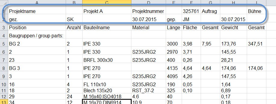

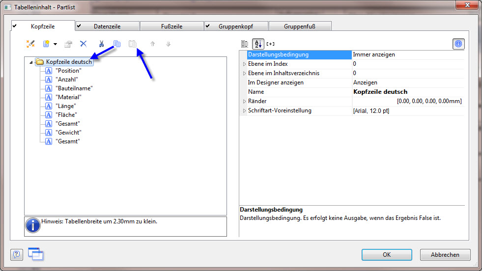

Bei der Excelausgabe als reine Daten fehl der Firmenkopf.
Diese Daten können aber als Tabellenkopf ausgegeben werden.
Erforderliche Schritte

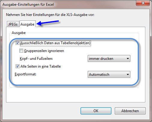

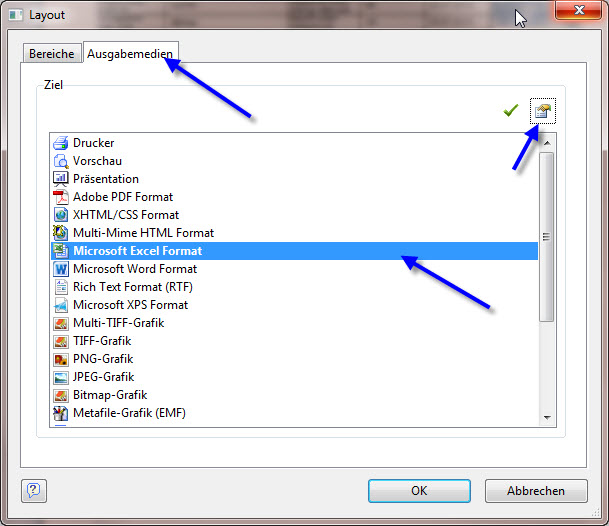

  1. Voreinstellungen Excelausgabe

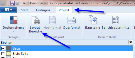

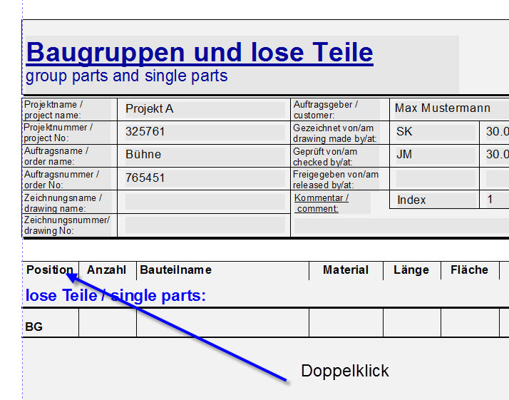

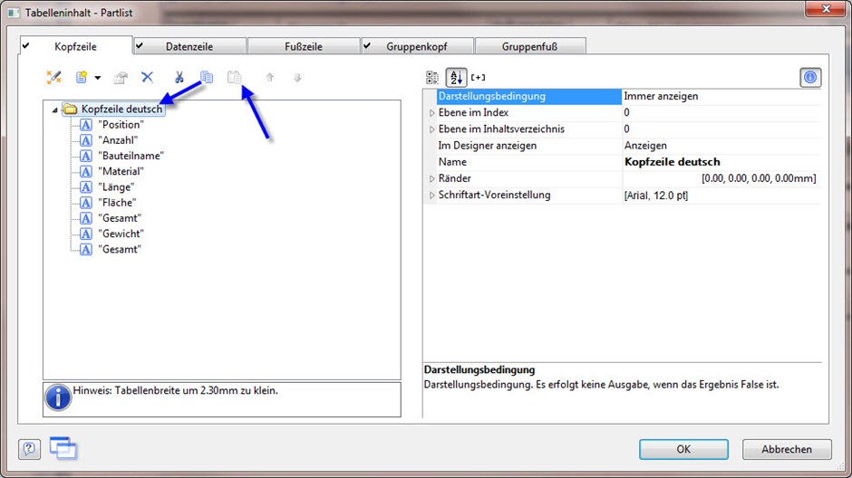

  2. Die Tabelle in der Kopfzeile öffnen
  3. Den Tabellenkoplf kopieren und einfügen

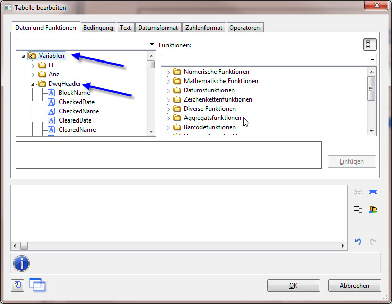

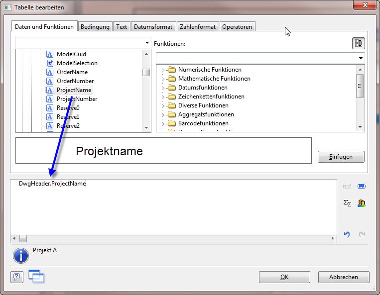

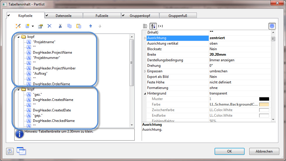

  4. Nun die Zellen editieren. Die Variablen für die Zeichnungsinformationen können aus der
    Variablenliste oben eingefügt werden.
    Die Vorschau steht dann sofort zur Kontrolle zur Verfügung.
  5. Für weitere Daten kann der Kopf erneut kopiert und eingefügt werden.
    So sind mehrere Kopfzeilen möglich...
  6. Die Ausgabe in Excel enthält dann in den ersten Zeilen die Kopfdaten
