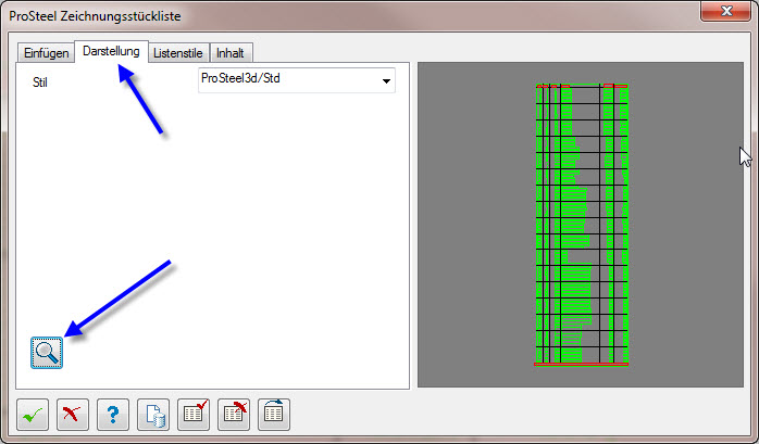

  1. ProSteel Eigenschaften der Zeichnungsstückliste öffnen und den Darstellungsstil aufrufen.

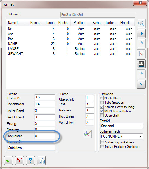

  2. Hier die Blockgröße auf 0 setzen.
