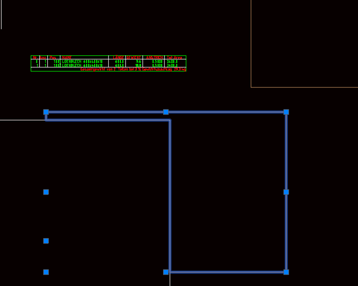

Die Blechkontour und damit die Gewichtsberechnung wird nicht ganz korrekt erkannt. Dies geschieht manchmal bei an Polygonen geschnittenen Blechen.
Damit kann man auch das Ergebniss der Detailierung verbessern.
Ursache ist: die Blechkontour wird nicht vollständig erkannt wenn an Polylinie geschnitten ist.
Problemlösung

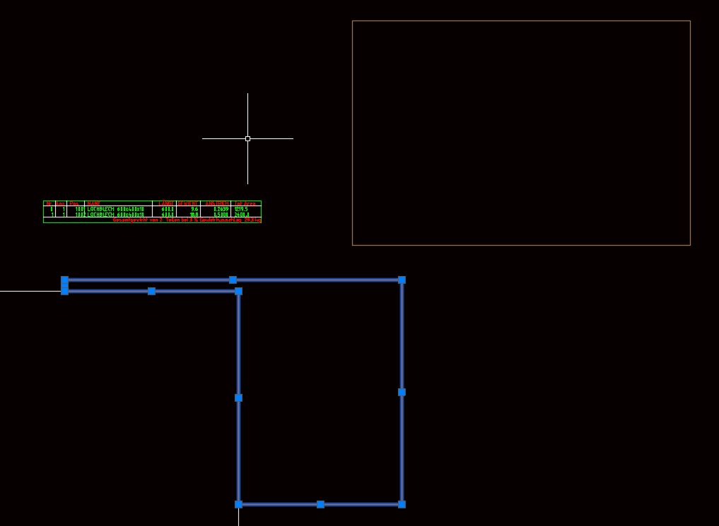

Vereinfachen Sie die Blechkontour für bessere Ergebnisse
Blech vor Vereinfachung (Polyschnitt im Element)
Nach Vereinfachung (Polyschnitt in Kontour integriert)
