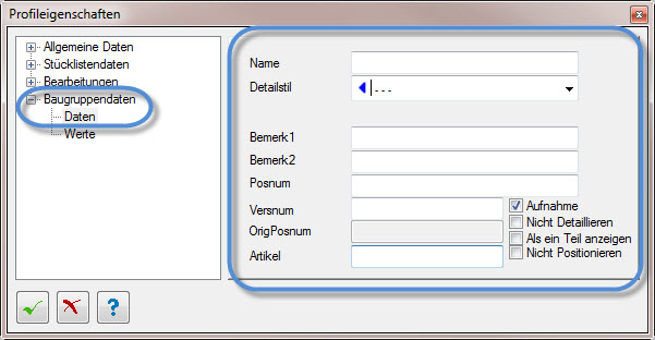

Baugruppendaten sind leer

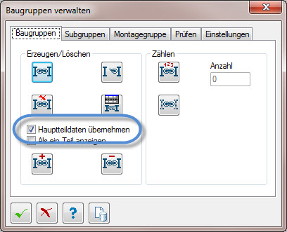

Bei neu erstellten Baugruppen sind die Baugruppendaten leer.
Erforderliche Schritte
Im Baugruppendialog darauf achten, dass die Einstellung -Hauptteildaten übernehmen- aktiviert ist.
