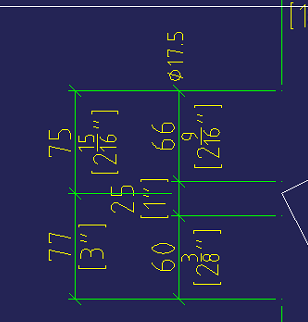

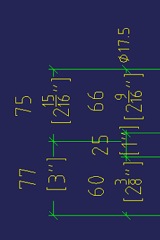

Bemassungstext nicht zentriert
 Version(en):08.11.11.87
 Umgebung:N\A
 Produktbereich:Detailieren
 Produktunterbereich:N\A
Der Bemassungstext befindet sich an der falschen Stelle (nicht zentriert) und soll korrigiert werden.
Problemlösung
Dies geht über die Befehlszeile mit
Bemedit start alle
