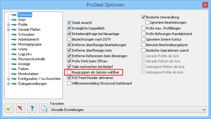

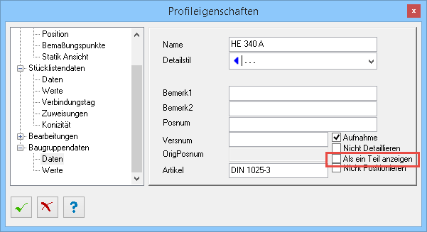

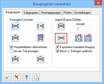

Dies ist über die Bauteil Eigenschaft zu schalten oder im Baugruppendialog
In den Optionen ist die Wahl auszuschalten
