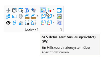

    Tastatureingabe "FVV". Siehe Workflow Kompakt.
    Dann in die Zeichnung klicken um das ACS auf die aktuelle Ansicht zu setzen.

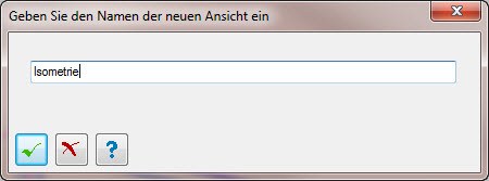

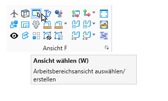

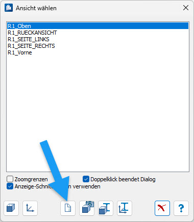

    Tastatureingabe "FW". Siehe Workflow Kompakt.
    Eine neue Ansicht erstellen.

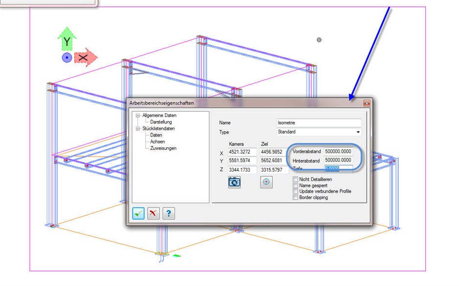

    Dann ein Rechteck über den gewünschten Ausschnitt aufziehen und dabei keine Fangpunkte anklicken.
  2. Sichttiefe des Ansichtsrahmens sehr hoch einstellen

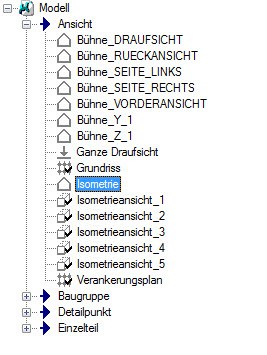

  3. Nun steht die neue Ansicht im Detailcenter zum Ausarbeiten bereit.
